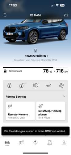

Geht auch in der App, wird auch bestätigt und auf der Kachel angezeigt.
@dcm270 schrieb am 13. Dez. 2022 um 17:46:26 Uhr:
Beim 30e und ID7 geht das, welches Modell fährst du denn?

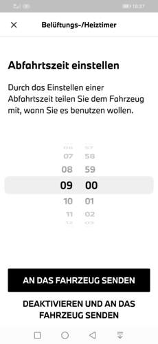

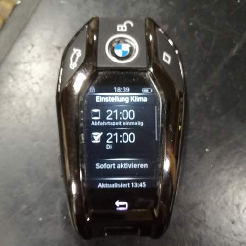

Ich habe einen 30i von 12/18. Man kann bei mir in der App nur mit einen Zahlenrad die Uhrzeit einstellen. Im Innenraum über den Menü Knopf kann mann Uhrzeit und den Tag einstellen genau wie im Displaykey. In der App geht das bei mir nicht.
Sieht bei mir in der App genauso aus. Ich fahre dasselbe Modell.

Sieht bei mir auch so aus. Nur sind da keine Tage die man einstellen kann nur die Uhrzeit. Bei Volkswagen kann man eine ganze Woche von Mo bis So mit Uhrzeit einstellen. Habe mit dem Kundendienst von My BMW App gesprochen. Die werden das weiterleiten. Mal sehen ob sich da was tut.

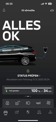

Hab heute morgen die Klimatisierung für 30 Minuten gestartet, draußen waren es -5 C. Aber statt zu heizen kam eiskalte Luft aus den Lüftungen, mir war vorher in der App schon aufgefallen, dass die blaue Luftstrom Animation lief, nicht die rote (siehe Bild).
Hatte das jemand schonmal? War bis jetzt ein Einzelfall, bisher hat die Standheizung immer super funktioniert.
Lustig, deine gezeigte Funktion neben dem Remote-Kamera zeigt meine APP gar nicht an.
@dcm270 schrieb am 15. Dezember 2022 um 07:41:09 Uhr:
Hallo, das hatte ich in der letzten Woche auch ein mal. Seitdem kam es aber nicht wieder vor und ich habe auch keine Erklärung, warum das aufgetreten ist. Der blaue / rote Luftstrom ist mir noch gar nicht aufgefallen 😮. Muss mal darauf achten.
Ein Gedanke, der mir gerade beim Schreiben eingefallen ist…hattest du die Klima/Lüftung bei der letzten Fahrt vor der Klimatisierung eventuell komplett ausgeschaltet?
Ist nur so ein Gedanke, mit dem ich es mir erklären könnte und bei mir weiß ich es nicht mehr, ob aus war, oder nicht.
Den Gedanken hatte ich auch, aber Lüftung war am Vortag beim Abstellen an.
Vermutlich hat es auch etwas mit der Besonderheit beim Hybrid zu tun. Je nach Außentemperatur entscheidet das Fahrzeug für mein Verständnis, ob Standheizung oder Standklimatisierung durchgeführt werden soll, was grundsätzlich ja ein mega Feature auch im Sommer ist. Sprich in meinem Fall heute könnte eine fehlerhafte Ermittlung der Außentemperatur das Problem verursacht haben. Ich beobachte das mal.
