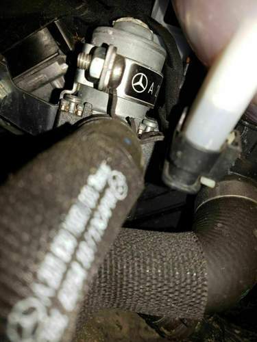

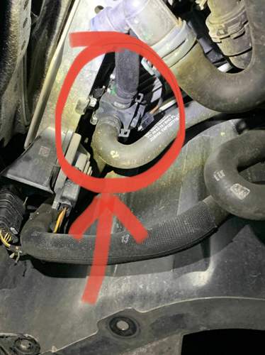

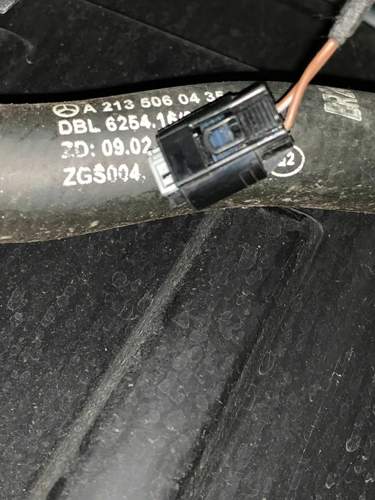

Hallo
Für alle mit einer Ebärspächer Standheizung ab Werk eingebaut und das Motor Kühlwasser mit aufwärmen möchten vor dem Motor Start...
Durch abziehen des Steckers am Umschaltventil wird der Motor mit vorgewärmt. Dieses Ventil befindet sich unter dem rechten Scheinwerfer
Das erste Foto mit der Markierung ist von unten gemacht, das zweite ist nur als Hinweis wie es in etwa von oben aussieht ( ist nicht vom W205 er Forum), das dritte Ist der Stecker vom Ventil.
Mit einem dünnen Arm kommt man von oben auch ran. Kühlwasser Ausgleichsbehälter abheben und nach unten richtung Scheinwerfer greifen, Stecker entriegeln und abziehen.
Um das Ventil zu sehen stellt euch auf die rechte Seite am Kotflügel und dann am Ausgleichbehälter rechts nach unter den Scheinwerfer schauen
Von oben konnte ich keine klare Foto Aufnahme machen mit dem Handy, villeicht probiere ich es nochmal mit der Spiegelreflexkamera wen jemand Interesse hat
Bitte in eigener Haftung testen, bei mir funktioniert es und der Stecker bleibt weg
Einen Blindstecker und eine Blinddose würde ich noch benötigen dafür , wenn da jemand helfen kann mit Teilenummern.

Das bedeutet dann aber auch, dass aus den beiden Heizkreisen einer wird, oder?
Ein Nachteil wäre dann eine längere Aufwärmphase des Innenraums, wenn die Standheizung nicht im Vorfeld gelaufen ist (vergessen, zu wenig Treibstoff, Batterie schwach), oder?
