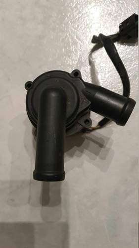

bei meinem Dicken ist vermutlich nach dem Austausch der Brennkammer nun zusätzlich auch die Umwälzpumpe der Standheizung defekt. Die Symptome passen zu dem was hier vorherig geschrieben wurde.
Original ist eine Bühler Pumpe mit der Nummer 9005470E verbaut.
Auf der Suche einen Ersatz kann man wohl für 260€ eine neue kaufen oder sich am überschaubaren Gebrauchtmarkt an diesen Pumpen für 50-80€ bedienen.
Eine Gewährleistung auf Funktion habe ich somit nicht.
1. Gibt es die Möglichkeit eine Webasto pumpe einzubauen, hat dafür jemand eine Teilenummer, wie verhalten sich da die Preise?
2. Ich habe eine Pumpe für den Touareg gefunden, welche optisch gleich ausschaut, ist es möglich diese einzubauen? Hat dazu jemand Erfahrung?

Bei der 9005470E sind die Stutzen aber anderes ausgerichtet und hat ein festest Kabel, im Gegensatz zu der Pumpe aus deinem Link.
Ich hatte mir vor ca einem Jahr eine gebrauchte aus der Bucht geholt. Vor dem Einbau natuerlich getestet. Irgendwo schrieb mal jemand, das man die Deckel auch tauschen kann, wenn man nicht die richtige Pumpe(vom selben Hersteller) findet.

Ich habe mir jetzt auch eine gebrauchte bestellt, ich bin gespannt ob die Heizung dann endlich läuft.
Hast du damals die Temperatursensoren mit gewechselt? Ist das sinnvoll bzw. geben diese oft den Geist auf?
Überlege diese gleich mit zu wechseln, bevor ich die SH noch ein drittes Mal ausbaue.
Hab nur die Pumpe gewechselt. Geht beim S6 ohne die SH auszubauen. Funktioniert seit dem tadellos.
@Tigger86 :
als bei meinem 2010er 4F die Brennkammer der Standheizung defekt war habe ich eine gebrauchte SH (incl. dieser Pumpe) für 75 € bei Ebay Kleinanzeigen gekauft.
Wir haben dann Teile davon verwendet, um die defekte SH zu reparieren. Das war im Oktober 2017 und seit dem klappt die Standheizung wieder. Audi wollte eine neuen SH einbauen, der Materialpreis (ohne Arbeitslohn) lag bei 2800 € !
Wir haben die Temperatursensoren auch gewechselt, min. ein Sensor war defekt weil der beim Auslesen unmögliche Werte angezeigt hatte.
