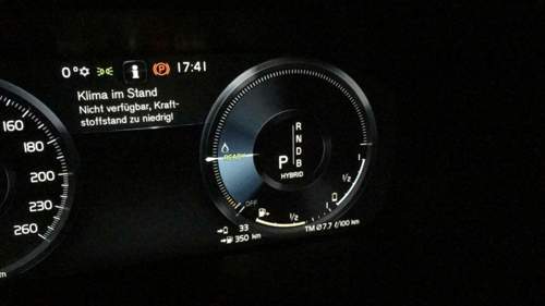

Was ich noch am testen bin ist, wie viel Benzin der Elch im minimum im Tank braucht um die Heizung anzuwerfen, bei mir hat er bei halbvollem Tank gestreikt und gesagt er habe zu wenig Benzin...... HALLO der Tank war halb voll...
Einfach erneut starten. Beim 2. oder 3. mal geht's. Zumindest erst mal als Workaround.

Die Tankzustandsmeldungen sind definitiv fehlerhaft (bei mir Softwarestand Anfang November 2018). Siehe Bild.
Tank Start SH
