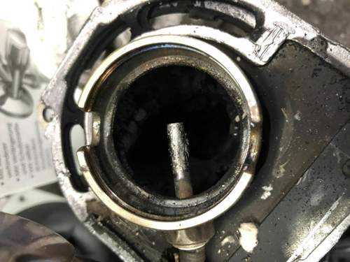

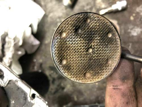

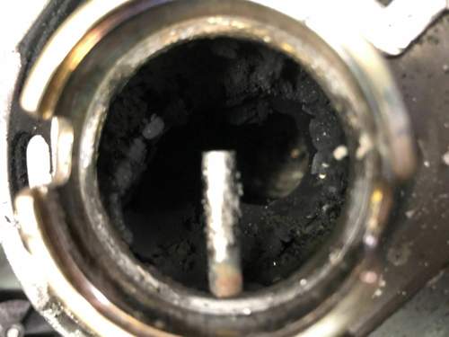

Hier die Bilder nach ca. 60 min Betrieb (extrem schlechte Verbrennung) und unzälligen Startversuchen...
Der Zuheizer wurde übrigens zuvor nochmal komplett gereinigt und sah so nach kürzester Zeit wieder aus...

Die Benzin Varianten laufen eigentlich immer problemlos. Diesel ist einfach schwieriger zu verbrennen und hat mehr Rückstände (Ruß).

Wenn die Heizung optimal arbeitet, würden dann solche Ablagerungen weggebrannt werden?
nicht wirklich ^ dafür bekommt sie nicht gut genug Temperatur
@Scotty18 schrieb am 2. November 2019 um 07:19:31 Uhr:
Scotty, aber wenn sie optimal arbeitet, entstehen solche starken Belegung nicht oder? Sie ist ja eigentlich wartungsfrei.
frslo
Lest Euch mal durch, was ich weiter oben geschrieben habe. Das Hauptproblem sind die kurzen Laufzeiten im Betrieb als Zuheizer. Optimal ist es also, die Heizung bei kalten Temperaturen eine halbe Stunde laufen zu lassen, bzw. so lange bis Sie hörbar selber zurückfährt. Damit garantiert man eine optimale Temperatur und Verbrennung.
