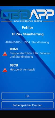

Hallo Gemeinde
Ich wollte die Tage Mal die SH probehalber laufen lassen aber sie springt nicht an, der schraubenschlüssel in der FB.
Habe dann den Fehler ausgelesen, habe aber nur ein OBD dongle kein Vcds und der zeigt an : Fehler Temperaturfühler 2 für Zuheizer und Standheizung und dann Heizgerät verriegelt.
Also ist wohl der Temperaturfühler defekt oder? Und welcher Aufwand ist der Austausch?
Ich kann es selber nicht machen aber eine Einschätzung was auf mich zu kommt.
FZ. A6 Competition BJ 2017 km. 78 Tsd
und natürlich ein halbes Jahr nach Garantieablauf.
Danke schön mal für antworten
Screenshot-20230804
Entriegeln kann man mit VCDS.
Ob man den Temperaturfühler alleine tauschen kann weiß ich nicht.
Aber wenn du eine neue brauchst hätte ich eine Abzugeben, siehe meine Signatur.
