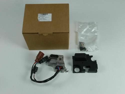

Auf Deinem Bild sieht man den Empfänger, der hinten im Kofferraum rechts eingebaut ist. Für das Steuergerät der Standheizung gibt es auch einen Reparatursatz mit der Teilenummer 4H0-898-919-N (wenn Du den googlest, gibt es auch Bilder) Der wird dann vorne im Kotflügel rechts direkt an dem Heizgerät verbaut.
ist das der richtige? ( siehe Anhang ) Teilnummer ist aber: 4H0 898 919 G
gibt es da unterschiede?
warum nennt sich das einen Reparatursatz?..ist das nicht das komplette STG?
Kotflüger Beifahrer seite unbedingt ausbauen? geht nicht anders?
danke schon für die antwort.
Ist der Richtige, nennt sich wohl Reparatursatz, weil man sonst die komplette Heizung neu kaufen muss.
Kotflügel innenverkleidung muss wohl raus. Wenn du Glück hast kommst du dann dort ran. Ich habe es beim 4G noch nicht gemacht.

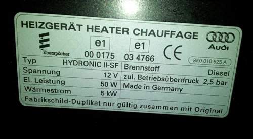

@The_Clash OK, danke ein Foto wäre super. Mit VCDS kann man ja auch die Betriebsstunden der Heizung auslesen. Hast du das evt. gemacht? Oder kannst du das noch sehen da es nicht gelöscht wurde?
Weisst Du auch wie die original Werks Heizung in Eberspächer Typenbezeichnung heisst oder kann man das auf dem Heizgerät sehen?
müsste ein Aufkleber an der Motorhaube innen sein..
