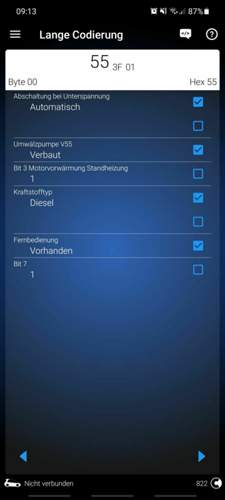

@imono schrieb am 30. Dezember 2021 um 09:10:31 Uhr:
Und am besten die "Motorvorwärmung" aktivieren, dann hat die StH "mehr" zu tun.
Wie macht man das?
Per Codierung.
Steuergerät 18
Bit 3. deaktivieren
