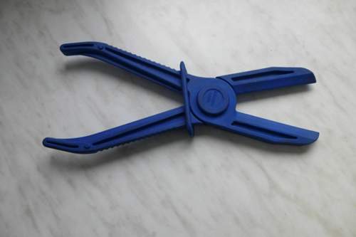

Habe die Stoßstange ab. Problem jetzt das das Steuergerät nach innen schaut und ich trotzdem nicht rankomme. Die Schläuche hinten dran an der sh ist da Flüssigkeit drin? Kann man die Schläuche einfach ab machen. Sind ja mit einer schelle verbunden. Oder läuft mir da alles aus. Ich komme sonst nicht ran. Zum kotzen. Ärger mich so
nicht die scläuche abnehmen bevor sie mit zwei zangen abgebunden werden, ein und ausgang

So ich berichte mal. Als ich die Stoßstange unten hatte musste ich feststellen das das Steuergerät der sh zur motorseite gerichtet ist. Das heißt abschrauben war unmöglich. Da muss die ganze SH ausgebaut werden um da vernünftig ranzukommen. Vom Prinzip war das heute für die Katz. Das Steuergerät kostet nicht viel weniger als eine gebrauchte SH bei eBay. Da werde ich mir die SH bei eBay kaufen und dann 1 zu 1 ersetzen. Jetzt an euch. Wenn man eine hagenau baugleiche SH kauft und 1 zu 1 ersetzt müsste es doch funktionieren? Ich muss unbedingt wissen wie es mit den Schläuchen an der Standheizung aussieht.ist da Flüssigkeit drin? Auf was muss ich achten? Hat das schon mal jemand hier gemacht?vielen dank
Da ist Kraftstoff und Kühlwasser drin. Was sonst?
Ersetzen sollte kein Problem sein.

Warum soll da Kraftstoff drin sein. Der holt sich doch nur Kraftstoff wenn die SH an geht.
Also ist die SH mit dem kompletten Kühlkreislauf verbunden. Habe gedacht das die SH mittels Ventil oder irgendwas abgetrennt ist und nur mit dem Kühlkreislauf verbunden wird wenn die SH an geht.
Das heißt wenn man den Schlauch von der SH ab macht kommt das ganze Kühlwasser raus?
Die Idee mit dem kompletten Austausch hatte ich auch . Ne gebrauchte kostet Inder Bucht um die 300€
Denke das macht am meisten Sinn
am 18. Oktober 2015 um 9:23
Denke ich auch...Wichtig wäre mir jetzt nur noch das mir jemand meine oben genannten Fragen beantwortet.
Hab das auch noch nie gemacht... Ich würde die Kühlwasserschläuche mit ner Klemme verschließen Schellen los und raus damit.wenn Wasser ausläuft füllst du halt welches nach der Kühlkreislauf entlüftet sich wieder von selber.
