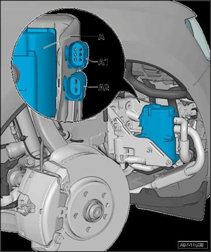

@Madmax1974 schrieb am 12. Oktober 2015 um 10:32:39 Uhr:
Habe das selbe Problem SH ist wieder gesperrt "Steuergerät keine Kommunikation " wo sitzt das Steuergerät für die SH?
Auf der Standheizung.
und die sitzt im Motorraum vorne rechts
am 12. Oktober 2015 um 9:40
muss da unbedingt die stoßstange abgebaut werden oder reicht es den unterbodenschutz zu entfernen
Ich glaube von unten kommt man gar nicht ran.

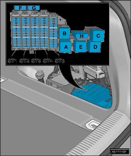

@jonnycash08 schrieb am 12. Oktober 2015 um 12:17:21 Uhr:
wo sitzt die sicherung damit man erstmal schauen kann ob es eventuell daran liegt.
Ich würde mal sagen:
-Sicherungen im Sicherungsträger ST3 am Sicherungshalter F -SF- (braun)
-Sicherung 6 auf Sicherungshalter F -SF6- 30A
A005a420000-grundausstattung-ab-september-2007
am 12. Oktober 2015 um 18:07
vielen dank für deine antwort. aber könntest du dazu schreiben Armaturenbrett fahrer oder beifahrerseite oder kofferraum und dann die jeweilige farbe und dann welche genau von denen. ist glaube ich einfacher zu verstehen. nicht böse sein wenn es nicht so ist. mir wäre es so lieber. vielen dank
Lage müsste im Kofferraum sein. Siehe Foto.
Also dann Sicherungsträger 3 braun, Nr. 6.
PS:
Ich frage mich echt was die Sicherung im Kofferraum soll?
Sicherungshalter F
am 14. Oktober 2015 um 19:03
diese sicherung habe ich kontrolliert. die sicherung heißt im benutzerhandbuch glaube ich empfangseinheit fernbedienung standheizung. diese hatte ich schon längst überprüft. habe gedacht das es noch eine gibt speziell für die standheizung. habe mal die radhausabdeckung und xenonscheinwerfer abgemacht. man kommt von beiden seiten nicht heran. es muss defenitiv die stoßstange abgemacht werden. habe mich zwar schon eingelesen aber ein bissl angst etwas falsch oder kaputt zu machen habe ich schon. was mich nur wundert ist das wenn ich steuergerät standheizung audi a4 b8 eingebe immer nur sowas kommt.
Eigentlich wäre es ja mal gut das genaue Fahrzeug anzugeben.
Baujahr?
Limo/Avant?
Motor?
Die von dir benannte Sicherung ist die SF10 (5A)!
Kontrolliere mal die SF6 (30A), wie ich geschrieben habe.
Es gibt nur diese 2 Sicherungen.
Das Andere wäre den Stecker am Steuergerät/Standheizung, Steckverbindung 2 fach (T2q) Pin 1 & 2 zu überprüfen.
Steckverbindung-zh

ich hab bei einer webasto mal das steuergerät getauscht,das sitzt auf der standheizung über dem wärmetauscher
am 15. Oktober 2015 um 15:42
würde gerne mal wissen wo es bei der eberspächer sitzt. siehe bilder
unter der motorhaube müsste ein aufkleber sein welche standheizung verbaut ist
zum beispiel hydronic d5w s,war bei mir verbaut
unter ersatzteile eberspächer kann man eine explosionszeichnung sehen
