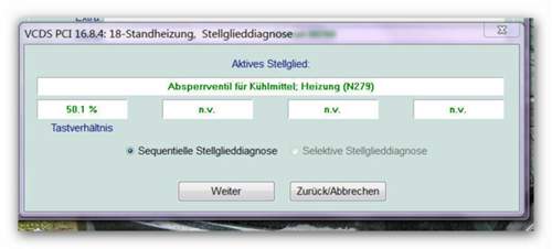

Wenn ich das ventil mit VSDS prüfe, sollte es klckern oder wie macht sich das bemerkbar

wenn Du mit VCDS eine Stellglied Diagnose machst wird das Ventil richtig angesteuert, es sollte dann auch hörbar schalten. Ob man das Geräusch im Innenraum hört weiß ich aber auch nicht, eventuell bringt es was wenn man draußen steht und die Motorhaube auf hat. Bei mir sah das so aus wie in dem Bild aber ich weiß jetzt nicht was mir das Tastverhältnis sagen soll, das N279 in meinem 4F war jedenfalls nicht defekt.
