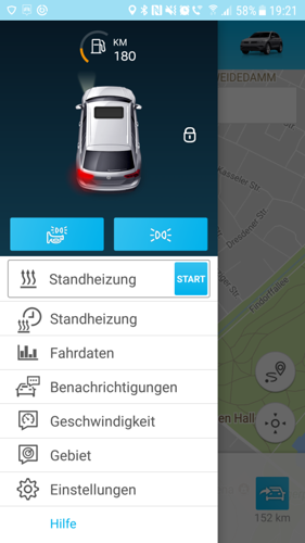

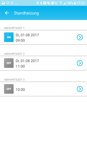

habe mir mal die App geladen und den Demo Modus für den Tiguan ausgewählt. Die Standheizung wird darin angezeigt!

Wenn man da eh nur ein oder aus oder ne zeitvorwahl einstellen kann ists sowieso fast sinnlos wenn die standheizung wieder die im innenraum gewählte temperatur einregelt
Wieso? Die Fernbedienung macht nichts anderes. Steht dann beim Heizen auf 22 Grad.
@Holmes schrieb am 31. Juli 2017 um 20:52:02 Uhr:
die steht bei mir eh immer auf 21.5°C
Die Fernbedienung hat allerdings nicht so eine gute Reichweite 😉 Bei meinem A3 hat die Fernbedienung ein Display und ich kann Zeiten direkt einstellen, nicht nur an und aus (und selbst da wie lange sie laufen soll). Daher ist die App schon ein Zugewinn gegenüber der On/Off Fernbedienung
Die Temperatur und den Modus (Heizen/Lüften) muss man im Auto einstellen. Der Start geht via Zeitvorwahl, Fernbedienung oder App
Das ist noch das einzige was mich irritiert... mein A3 wählt nach Außen und Innentemperatur den Modus selbstständig. Ist die im Tiguan wirklich nicht im Stande bei 45 Grad im Innenraum zu Lüften und nicht auch noch zu heizen? Jemand hatte hier mal irgendwo geschrieben, dass es bei ihm über Temperatur klappt.
