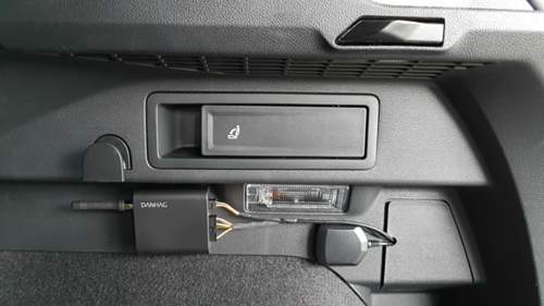

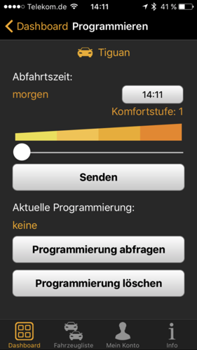

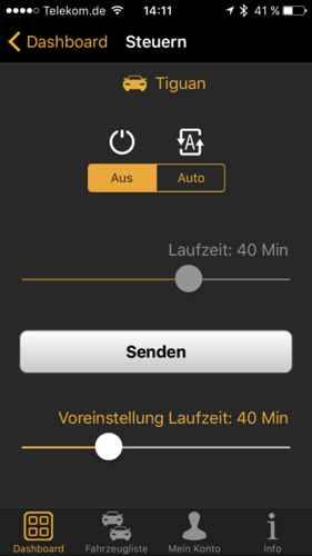

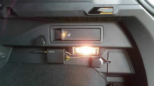

Nachdem ich von VW und Partnerfirmen von Danhag keine Rückmeldung zum Einbau der APP-Heizungssteuerung bekommen hatte, habe ich die GSM-Steuerung und das GPS-Modul nach der Anleitung von Heli14 selbst verbaut.
Ich habe sie erstmal außerhalb der Verkleidung platziert, wegen des Temperaturfühler, der Antenne (Empfang), der LEDs und der Sim.
Die Lieferung von Danhag ging super.
Das GPS-Modul wurde nach der Konfigurierung nicht gleich erkannt. Ein Anruf genügte (Freitagabend, 5 min vor Schluss), ein Code mir genannt, per SMS gesendet und es lief.
Das GPS bringt Spaß und ich weiß, auch wenn etwas getrunken habe, 😉 wo er steht und ob er noch steht 😉 .
Warmer Innenraum inklusive, auch wenn ich noch nicht da bin, Eiskratzer lass ich in diesem Winter zu Hause.

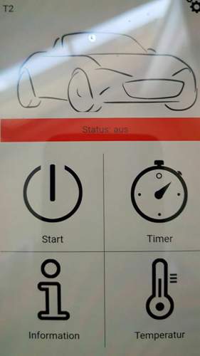

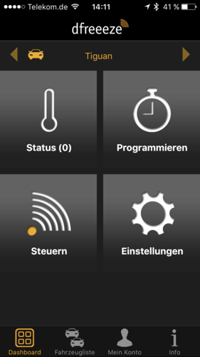

Ich habe heute auch gleich meinen Tiger zerlegt 😰
Einbau der Dfreeeze Bedienung hat ca. 1 Std. gedauert, aber auch nur weil ich mit der Programmierung nicht sofort klar kam. Wer mal eine kauft, die D200 Nummer ist die Rufnummer 😁
Anbei noch ein paar Bilder. Seitenverkleidung ist recht einfach zu demontieren gewesen.
Grüße Scoty81
