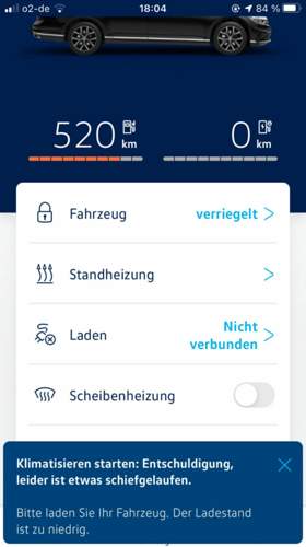

Sorry, ich kann per App gerade meine B-SH bei leerem Akku nicht starten. Im Auto schon. Wenn sie dann läuft, bekommt die App das trotzdem nicht mit und meldet weiterhin, dass der Ladestand zu niedrig ist.🙄

Verstehe ich trotzdem nicht. Die App sagt Klimatisieren geht nicht und Klimatisieren ist E-SH. Also würde das die Batterie betreffen. Nur der Begriff Standheizung ist dann Benzin-SH und das sollte ohne Probleme auch mit leerer Batterie gehen.
Ich kriege da auch hin und wieder eine Fehlermeldung. Ich lese die ganzen Fehlermeldungen inzwischen aber auch nicht mehr, muss ich zugeben 🙄 Kann sein, dass er mich da auch teilweise auffordert, das Akku zu laden. Aber wenn ich es danach direkt noch einmal probiere, geht es meistens.

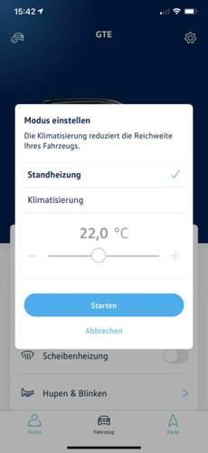

Ihr wählt aber auch beim Klimatisieren "Standheizung" aus? Ich frage nur, weil ich die esrsten Wochen nach Übernahme des Fahrzeugs noch die Optionen "Standklimatisieren" und "Klimatisieren" zur Auswahl hatte, was für mich irgendwie das gleiche ist...
Das System ist auf jeden Fall stark verbesserungswürdig, da gibt es glaube ich nichts zu diskutieren.
So wie auf Deinem Screenshot sieht es bei mir seit Fahrzeugauslieferung (August 2020) aus. Ich meine aber ziemlich genau zu wissen, dass die Fehlermeldung bei einem Start der Benzin-SH dann auch wirklich nicht "Klimatisieren" genannt wird. Kann ich aber gerade nicht nachstellen. Bei mir läuft es ;-)
Doch „klimatisieren starten: Entschuldigung“
Siehe Foto etwas weiter oben von mir.
Kannst Du mal die einzelnen Schritte mit Screenshot versehen? Du musst ja erstmal auf den Button Klimatisieren gegangen sein and dann wählen "elektrisch" oder "Benzin" ?!
