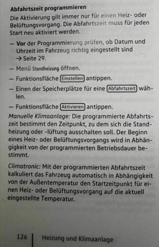

Ich habe bei meinem Fahrzeug mal noch in der Bedienungsanleitung nachgeschaut, wie lange die Standheizung läuft, wenn man die Abfahrtszeit nutzt. Bei vorhandener Climatronic sollte sie intelligent die Dauer steuern (siehe anbei).
Screenshot-20210111
Welche programmierte Betriebsdauer? Da gibt’s doch nix zu programmieren.🙄
Intelligent wird bei mir nur das elektrische Heizen und Kühlen durchgeführt.

Hast du denn meine Climatronic? Sonst gilt ja der Abschnitt darunter, der nicht auf eine programmierte Zeit verweist.
@TPursch schrieb am 11. Januar 2021 um 12:02:17 Uhr:
Also hier geht es zum einen über EINSCHALTEN per FFB und ausnahmsweise mal (s.o.) mit der Taste im Auto...
Ja, zu deiner jüngsten Beobachtung trifft das zu und ist verstanden. Es stand ja schon lange der Vorschlag im Raum, mal über Abfahrtszeiten zu arbeiten und dort das Verhalten zu beobachten. Wie die Funktion bei Climatronic arbeiten sollte, ist ja nun geklärt.
