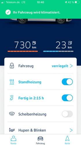

Ne, direkt die Option. Siehe Bild anbei. SH (Benzin) gerade per App gestartet, Fahrzeug lädt an der Wallbox. "Klimatisieren per Akku" aus.
.jpg
Ja das geht immer, ist wie die Sofort Start Taste im Klimateil oder SH-Fernbedienung.
Wenn du die SH aber in der App unter "Abfahrzeiten" programmierst, muss im Auto "Klimatisieren mit Batteriestrom" aktiviert sein. Sonst startet sie nicht, obwohl sie programmiert ist.

@agrezzor schrieb am 20. Oktober 2020 um 07:52:23 Uhr:
Die Standheizung muss wenn gewünscht jeden Tag aufs neue im e-Manager aktiviert werden, selbst wenn regelmäßig Mo-Fr eingestellt ist gilt die aktivierte Standheizung nur für die nächste programmierte Abfahrtszeit!
Das ist mir heute Morgen auch aufgefallen. Das führt für mich diese ganze Funktion der Abfahrtzeiten ad absurdum. Wenn ich jeden Abend die Standheizung erneut "erlauben" muss, brauch ich auch keine Möglichkeit, die Abfahrtzeiten für alle Werktage zu programmieren...
Es wird e-Manager halt viel vermischt, Standheizung, Klimatisierung, Laden...
Beim Vormodel gabs es die Möglichkeit der Regelmäßigen Programmierung nicht sprich man konnte Bsp. Mo-Fr nicht definieren. Glaube mich zu erinnern das es eine "Sicherheitsfunktionen" sein soll. Wenn du Mo-Fr automatisch die Standheizung aktivierst und dann zufällig in der Garage parkst oder ähnlich, Stichwort Abgase.
Ansich finde ich es beim GTE nicht schlimm, man muss es halt nur wissen.
@baldinho schrieb am 21. Oktober 2020 um 08:49:34 Uhr:
...Wenn ich jeden Abend die Standheizung erneut "erlauben" muss, brauch ich auch keine Möglichkeit, die Abfahrtzeiten für alle Werktage zu programmieren...
Die Benzinstandheizung darf wegen Vergiftungsgefahr (Lebensgefahr!) nicht in geschlossenen Räumen/Garagen etc. betrieben werden. Das kann bei einer dauerhaften sich täglich wiederholenden Programmierung nicht garantiert werden, deswegen muss das immer wieder neu erlaubt werden.
Beispiel Aussendienstler die u.U. unter der Woche mal woanders übernachten und dann z.B. die Karre in einer Hotelgarage abstellen.
Wenn du aber nur elektrisch vorklimatisierst sollte auch die Wiederholungsprogrammierung möglich sein, mit dem Nachteil des Reichweitenverlustes dann.
Okay, die Begründung ist plausibel. Steht auch in meiner BA, habe ich gerade gesehen. Allerdings unter dem Punkt "Menü Standheizung", den ich ja nicht mehr habe 🙄
Abfahrtszeit programmieren
Die Aktivierung gilt immer nur für einen Heiz- oder Belüftungsvorgang. Die Abfahrtszeit muss für jeden Start neu aktiviert werden.
Das ist für mich auch so in Ordnung. Es wäre nur schön, wenn es es dann auch für die Standklima gelten würde, bzw. beim Aktivieren der Standheizung nicht trotzdem "Klimatisieren mit Batteriestrom" aktiv sein müsste. Der Akku war heute Morgen nämlich halb leer, weil er auf die 22 Grad klimatisiert hat.
Aber wie agrezzor schon sagt, wenn man es weiß, ist es halb so schlimm 🙂
