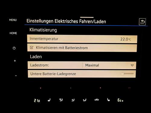

Ich war auch Anfang der Woche beim Freundlichen. So recht helfen konnte er mir nicht, da er das neue Klimabedienteil noch nicht oft gesehen hat. Die umständliche neue Programmierung erklärt er sich zumindest mit diesem.
Da ich mein Auto regelmäßig bei der Arbeit lade, war ich noch nie unter 5 km Reichweite. Bei mir war entscheidend, dass ich sowohl bei der Abfahrtzeit das Häkchen bei Standheizung mache, als auch in den Einstellungen das Klimatisieren mit Batteriestrom aktiviere. Ohne das kann ich zwar Abfahrzeiten mit Standheizung programmieren, aber es passiert nichts.

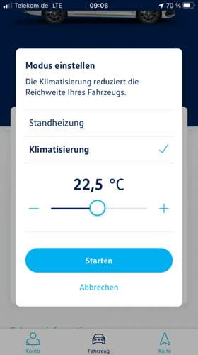

In der App fragt er extra ob Klimatisiert (aktuell halt geheizt; z.B. 22,5 Grad) werden soll, obwohl keine Ladekabel angesteckt ist. Ergo klimatisiert er mit Ladekabel direkt. Ohne muss man es nochmal bestätigen (und auch eine gewisse RRW haben).

kleines Update meinerseits: ich habe heute Vormittag durch Zufall gesehen, dass bei mir in der weconnect App das "Standklimatisieren" durch "Standheizung" ersetzt wurde. Wenn ich die Standheizung darüber aktiviere, muss ich auch nicht mehr akzeptieren, dass der Vorgang ohne Stromkabel aktiviert werden soll. Handy ist ein Iphone mit iOS 14. Ein Update der App gab es nicht.

Doch, genauso wie bei dir sieht es seit Freitag Vormittag aus.

Welche Direktwahl meinst du? Die Direktwahl Standheizung/Klimatisieren in der App ist jetzt bei mir genauso wie bei dir und funktioniert auch korrekt.

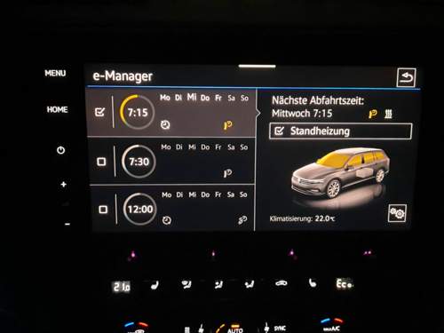

Nach einer Woche rumspielen wollte ich mein bisheriges Feedback geben, wie hier schon beschrieben wurde, muss definitiv in den Einstellungen "Klimatisieren mit Batteriestrom" aktiviert werden sonst wird die Standheizung nicht gestartet obwohl sie im e-Manager aktiviert ist!
Beim starten der Standheizung über die Sofort-Start Taste oder Fernbedienung ist die Betriebsdauer auf 30min eingestellt, die Betriebsdauer lässt sich nicht verändern!
Wenn die Standheizung im e-Manager programmiert wurde, startet diese genau 10min vor der programmierten Abfahrtszeit (scheinbar Temperaturunabhängig da es immer genau 10min waren bei unterschiedlichen Außentemperaturen) und läuft genau 5min länger als die programmierte Abfahrtszeit bis sie sich abschaltet!
Die Standheizung muss wenn gewünscht jeden Tag aufs neue im e-Manager aktiviert werden, selbst wenn regelmäßig Mo-Fr eingestellt ist gilt die aktivierte Standheizung nur für die nächste programmierte Abfahrtszeit!
Vielleicht kann einer die Infos direkt in den ersten Post packen damit die Leute nicht lange nach Infos suchen müssen?
MfG
E-Manager SH

Deswegen habe ich geschrieben im e-Manager (Abfahrzeiten Programmierung), per Knopf oder Fernbedienung geht auch wenn "Klimatisieren mit Batteriestrom" ausgeschaltet ist...
Meinst in der App die Option Standheizung oder über die Abfahrzeiten Programmierung in der App?
