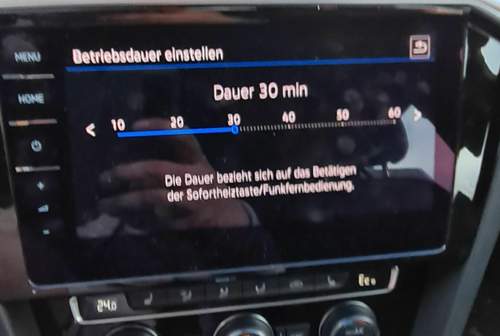

Gibt es das Menü garnicht mehr beim FL.
Ich mein in der App oder?
Vielleicht steht es bei dir auf 10min

@monstermolt schrieb am 1. Dezember 2020 um 09:17:37 Uhr:
Nein, Menu gibt es nicht mehr. BA 03.2020 ist nicht korrekt in dieser Beschreibung. Sie sagt, dass das Menu da ist.

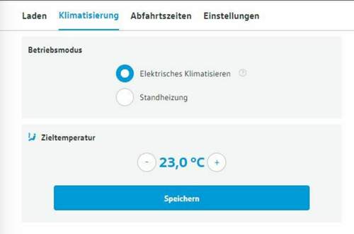

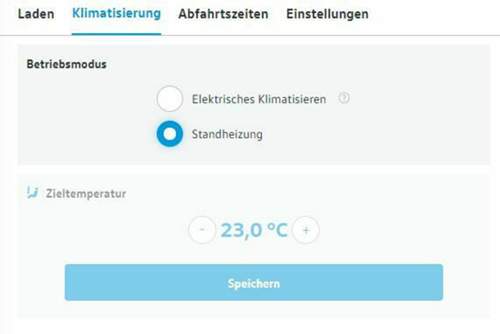

@baldinho: ich denke mittlerweile, dass die Temperatureinstellung nur für das "Klimatisieren" gilt. Sobald man auf Standheizung geht, wird die Temperatur ausgegraut.
Klimatisieren
Standheizung
Die Standheizung nutzt die letzte im Fahrzeug eingestellte Temperatur, wie bei jedem Passat und wie es schon immer wahr. Die Temperatureinstellung ist nur für das elektrische Vorklimatisieren relevant.
Genau, die Temperatur in der App ist bei mir auch ausgegraut. Aber wenn ich dann ins Auto einsteige und die SH aktiv ist, wird im Klimabedienteil die zuletzt eingestellte Temperatur angezeigt.
Bei meinem non-GTE stellt sich die Dauer der Standheizung wie von @monstermolt gezeigt auch gerne mal auf 10 Minuten zurück. Kann es sein, dass es "im Hintergrund" auch bei der Benzinstandheizung im GTE die Einstellung gibt, man nur keine Gui dafür hat?
Wenn die nun bei @TPursch konsequent 10 Minuten nach Aktivierung beendet, dürfte das doch die Ursache sein?
