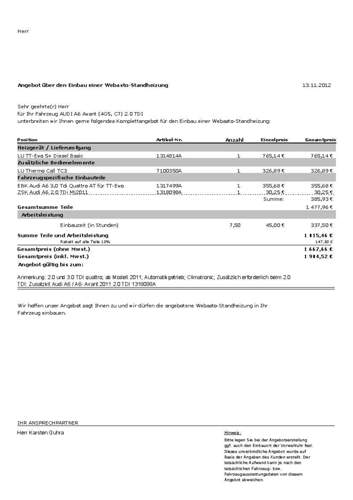

Hallo, kurze Frage hab mir nen Angebot geben lassen ... was meint ihr zwecks Funktionsumfang ?
Alles im grünen Bereich. Du hast sowohl die leistungsfähigste STH, als auch das TC3 als bestes Steuergerät gewählt. Ich habe mir zusätzlich im Fach vom Aschenbecher einen beleuchteten Taster einbauen lassen. Damit kann man ganz easy ohne Handy das Dingens schnell ausschalten, sollte es beim Einsteigen zu warm sein. Übrigens läuft grad wieder eine Aktion bei Webasto. Incl. Zuschlag für den 3.0TDI sollte der Einbau nicht mehr als ca. 2.050€ kosten.

Folgendes Angebot von einer Webasto-Vertragspartnerwerkstatt erhalten für 3.0 tdi quattro:
Webasto LU Thermo Top C MC (D) 12V RV Standard(1191€+19%) mit Thermo Call TC4 Advanced(327€+19%) :
2.831 € inkl. Einbau.
Die Summe liegt deutlich über den hier mehrfach genannten ca. 1850 bis ca. 2100€ ??
Handelt es sich um die hier empfohlene Evo 5 Plus?
die Top C hat etwas mehr Leistung im Volllastbetrieb, dafür ist sie etwas größer von den Abmessungen.
Die EVO5 plus könnte man als "kompakt" Version der Top C bezeichnen.
