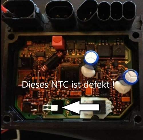

seit diesem Winter funktioniert meine Standheizung nicht mehr.
Bedienung per Fernbedienung: Das grüne Licht leuchtet normal auf, Standheizung startet aber nicht.
Bedienung aus dem Fahrerraum: Man hört wie Lüftungsklappen etc. sich bewegen, Standheizung geht aber nicht an.
Habt ihr eine Idee?
Herzlichen Dank,
Stefan
Isaak,
hab diese Reparatur letztes Jahr hinter mich gebracht.
Schau mal, diese Dokumente hatte ich mir zusammengesucht und für hilfreich empfunden :)
Die Anleitung, welches Bauteil zu tauschen ist:
http://forums.vwvortex.com/showthread.php?2829471-Parking-Heaters-(Standheizungen)-RetrofittingTroubleshooting-etc/page9
So demontierst Du Stossstange und Scheinwerfer:
http://forums.vwvortex.com/showthread.php?2828054
Dieses Bauteil benötigst Du. Bekommst Du von Bürklin:
http://www.e39-forum.de/thread.php?postid=1044164
Hier noch ein Video der eigentlichen Reparatur, allerdings einer anderen Webasto. Aber das Prinzip ist genau gleich:
http://m.youtube.com/watch?v=IQ7sXoaRim0

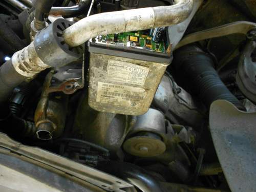

Hat nichts direkt mit der Standheizung zu tun, aber hier siehst Du Bilder eines auseinandergebauten Phaetons mit Blick auf die Standheizung und den Ladeluftkühler:

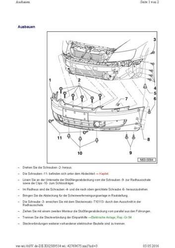

Bei mir zeigte mir vcds unter STG 18 01488 Geber für Kühlmitteltemperatur Heizung
oberer Grenzwert überschritten
statisch
Das war bei 20° Kühlmitteltemperatur eine Anzeige von 150°, total utopisch.

wie kamst du denn an die Platine ran?
Stoßstange und/ oder Lampe auch demontieren??
Kurze Anleitung für uns wäre echt hilfreich!
Vielen Dank.
Gruß Isaak
Hallo Isaak,

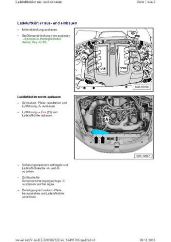

Stossstange runter, Ladeluftkühler raus, Reifen und Radhausschale runter. Dann kommst du an den Deckel von der Platine.
Stossstange-abbauen-4-seite-1
Ladeluftkuehler-links-ausbauen-seite-1
Ladeluftkuehler-links-ausbauen-seite-2

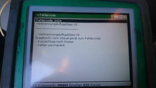

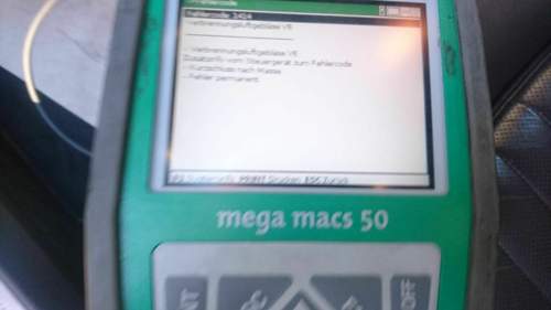

So, meine Standheizung funktioniert auch nicht.
Erst mußte ich die Standheizung wieder entriegeln dann kam dieser Fehler im Anhang.
Hat das schon jemand gehabt?
Du scheinst genau die Kamera zu haben, mit der auch UFO, NESSI und YETI-Bilder aufgenommen wurden...(nur Spaß :D:D:D- sorry - aber ich kann's echt nicht lesen) Gruß an die Fotofront
@berlinrobbi schrieb am 10. Dezember 2016 um 14:01:57 Uhr:
:D :D
Sorry
sieh mal hier klick
Wenn Du den Fehler schon gelöscht hast und er wieder kommt, ist leider basteln angesagt :)
Gruß aus B an der Spree, robbi
