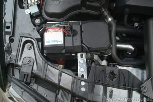

Trotzdem gibt es eine Nachrüstung, allerdings von Eberspächer. Habe die bei Bosch einbauen lassen, kostete wegen meines Automatikgetriebes 2000€, beim Schalter 1800€. Es ist die D5WS mit EasyStart-R+ FB. Da die Heizung hinter dem linken Scheinwerfer eingebaut wird müssen die Nebler auch nicht raus, selbst M-Paket ist (angeblich) kein Problem.

Die Webasto-Standheizungen, egal ob TT-V, TT-E/C/P-Z oder DBW, werden unter dem Stossfänger verbaut, weswegen die Nebler ausgebaut werden müssen. Die Eberspächer wird hinter dem Scheinwerfer eingebaut, direkt unter der Motorhaube, weshalb der Nebler nicht stört und drin bleiben kann.

So sieht der Einbauort einer Standheizung Webasto aus wenn sie nachträglich eingebaut wird,
habe das Bild gerade bekommen
Damit müsste eigentlich kein Ausbau der Scheinwerfer erforderlich sein
Standheizung 118d
