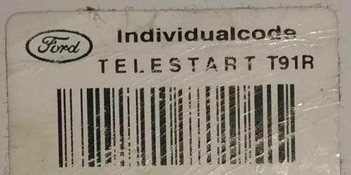

Und warum klebt Ford dann bei Fahrzeug-Auslieferung diesen Aufkleber auf meine Fernbedienung?
Screenshot-20210428-223511
Weil bei dir offenbar eine T91R dazugehört.
Mein Fahrzeug ist von 12/2017. Evtl. haben die halt mittlerweile tatsächlich die Standheizungstyp gewechselt.
