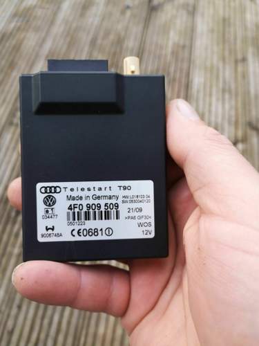

Habe folgendes Problem mit meiner Fernbedienung der Standheizung.
Ist original ab Werk, die Standheizung lässt sich nicht mit der Fernbedienung einschalten.Batterie ist neu und mit der Batterie abklemmen um die Fernbedienung anzulernen geht auch nicht.
Weiß einer wo das Empfangsmodul für die Fernbedienung sitzt? Vermute das ist defekt.
Wenn ich auf die On Taste drücke blinkt die LED grün und bei Off rot, glaube jeweils 6 mal blinkt die eventuell hilft das.

Moin, habe es mal geschafft den Empfänger auszubauen.
Hier der Empfänger

das ist eine T90 und nicht T91
Ja habe ich auch gesehen
https://www.ebay.de/.../2108806263?...
Kauf dir ein T91 Steuergerät
Edit: Oder ein Danhag GSM modul. Da hätte ich noch eins übrig.
Hab noch ne T91R über. Aber die scheint ein anderes Ausgangssignal als die T90 zu haben. Würde also bei dir wahrscheinlich nicht funktionieren.
PS: ein T90 Steuergerät hab ich auch noch. Falls du nur das alte 1:1 ersetzen willst. Funktioniert top.
er hat aber eine T91 Fernbedinung und ein T90 Steuergerät. Das geht halt nicht.
Habe ich jetzt das falsche Steuergerät?

Passat das Danhag 1zu1
Wenn ich jetzt wüsste ob die Fernbedienung oder das Steuergerät defekt ist, will ungern beides kaufen
Danhag past 1 zu 1. Brauchst dann nur noch ein Anschlusskabel. Da habe ich keins mehr.
Also ein T91 Steuergerät habe ich nicht unter 45€ gefunden.
Wenn dann müßte ich ja das t90 Steuergerät besorgen, das bekommt man für 40 Euro
