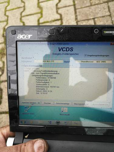

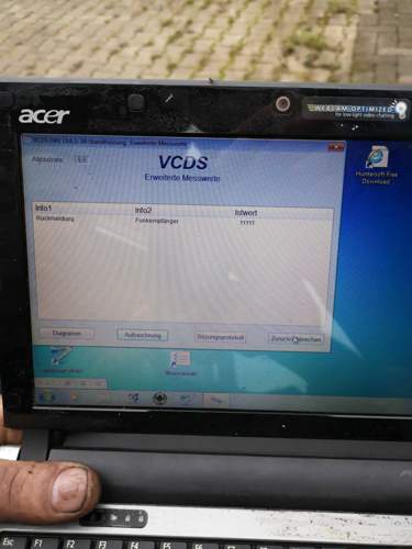

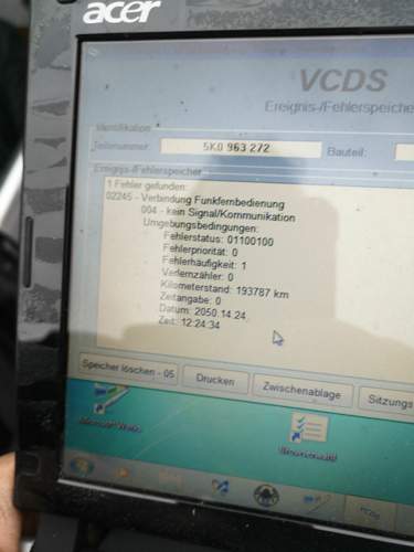

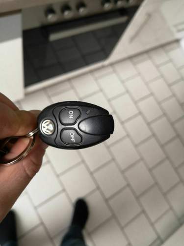

Habe folgendes Problem mit meiner Fernbedienung der Standheizung.
Ist original ab Werk, die Standheizung lässt sich nicht mit der Fernbedienung einschalten.Batterie ist neu und mit der Batterie abklemmen um die Fernbedienung anzulernen geht auch nicht.
Weiß einer wo das Empfangsmodul für die Fernbedienung sitzt? Vermute das ist defekt.
Wenn ich auf die On Taste drücke blinkt die LED grün und bei Off rot, glaube jeweils 6 mal blinkt die eventuell hilft das.

Würde das anlernen nochmal bei VW über den Odis Tester probieren. Danach würde ich mir weitere Gedanken machen wenn dies nicht funktioniert.

Hast Du denn die Möglichkeit, eine zweite FB anzulernen? Um die erste als Defekt auszuschließen?
(Ich hatte mir eine zweite geleistet, da eine zu Hause hängt und eine im Auto liegt für unterwegs. Ist unheimlich praktisch, da man sonst manchmal vergißt, sie mitzunehmen bzw wieder zurück ins Haus.)
