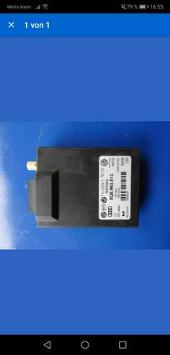

Weiß einer wo das Empfangsmodul für die Fernbedienung sitzt? Vermute das ist defekt.

Dann passt doch aber die FB wieder nicht zum Steuergerät.
Wie kann es denn sein das ich eine T91 Fernbedienung habe aber ein T90 Steuergerät? Dann muß da ja einer mal das Steuergerät schon gegen das Flasche getauscht haben
In der Bucht gibt es gerade ein T91 Steuergerät für 25 Euro
Muss ich mir dieses besorgen? Oder die Fernbedienung gegen die t90 tauschen
Bei Bj 2009 könnte das T91R schon funktionieren. Kann ich aber nicht garantieren. Ich denke eher, dass jemand die originale Fernbedienung verloren hat und die falsche nachgekauft hat. Wenn dann, ne T90 Fernbedienung besorgen.

Und das T91 LIN ist für Sharan, T5 etc.
Dann ist es ja günstiger mir das t91 Steuergerät zu besorgen, dann sollte es ja funktionieren
War ja nur ein Beispiellink. Geht auch günstiger.
Musst in jedem Fall drauf achten, dass es eine VW gelabelte Version ist. Also vorn mit VW Zeichen drauf.
Aber wenn ich ein T91 Steuergerät bekomme müsste es auch gehen mit der Fernbedienung oder
Wenn es ein VW ist ja

Wenn was ein VW ist? Wenn das Steuergerät aus einem VW kommt
Ja. Siehe meinen Link.
Achso ok
Dann müsste das gehen oder?
https://rover.ebay.com/.../0?...
Ja sollte passen.
