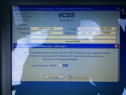

Wollte mal die SH codieren, nun brauch ich nen Login-Code.
Woher nehmen??
Codiert wird in der Codierung I... in der Codierung II kannst du selbst nichts codieren.

Ich kann nur bei Codierung II rein. Beim normalen 07 Codierung ist ausgegraut.

Kann mir wer den Login-Code für das STG 18 Standheizung sagen??
