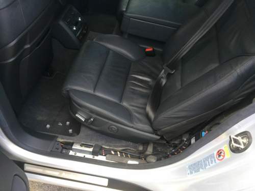

Auf dem Bild sieht man diese Stromdiebe!
Hast du damit die TC angeschlossen?
Ich halte nicht viel von den Teilen denn man benötigt auch immer den richtigen Kabelquerschnitt.
Am besten Kabel Abisolieren anlöten und Isolierenz.B. mit Schrumpfschlauch.
Diese stelle dann am Kabelbaum Fixieren (Kabelbinder) damit sie durch vibrationen nicht brechehn kann.

So, ich habe neue Erkenntnisse, ,aber keine Lösung auf Anhieb...
Die Stromdiebe sind auch nicht meine Favoriten, aber "zum Test vorübergehend" reichten sie mir. Der Kabelquerschnitt passt bei denen, habe sie auch manuell nachgedrückt, die passen...
Aber: Batterie geladen, zusätzlich 70 km gefahren. Ich kann die Heizung nicht per Handy aktivieren. Ich bekomme die Antwort vom TC3, dass alles OK ist und nun läuft. Es läuft aber nicht... Das kann ich tausend mal machen...
Es geht, sobald ich manuell (per FB der T70, durch öffnen der Türe, durch entriegeln per FB) das Auto bzw. den Bus "aufwecke". Aber der TC3 kann das Auto/den Bus nicht wecken.
Ich müsste also den analogen Schaltausgang des TC3 - den hat er mit 12V=an und 0V=aus - an den analogen Eingang des T70 klemmen - NICHT per W-Bus arbeiten.
Das heißt, die Steuerung übernimmt dann künftig trotz der TC3 der T70, der bekommt nur ein Signal 12V oder eben aus, 0V. Dieser T70 soll DANN den Bus aufwecken, was der TC3 nicht schafft/kann.
Aber wo ist der Eingang am T70??? Ich finde im Netz keine Pinbelegung... nix...
Wenn ich da nichts finde bleibt mir nur der Austausch gegen einen T90, dort MUSS es dann funktionieren.

Eben geprüft. Auch mit abgesteckten t70 keine Reaktion auf meinen Befehl hin per TC3. Erst wenn ich z.b aufsperre. Unverändert also ohne den t70
Lösung, die eben eingeschaltet hat:
Pin3 des TC3 (12V schaltausgang, schwarzes Kabel) an Pin4 des T70. Das war nun ein Test ins "blaue" hinein, ohne Rücksicht auf Verluste. Hat geklappt 🙂 leider fand ich keine pinbelegung. Diese stammte aus einem anderen Forum.
Geht doch nicht 🙁 eben nochmal probiert.
Könnte aber an dem nicht Original Pin am Pin 4 liegen, dass der keinen Kontakt mehr macht seit die Verkleidung wieder drauf ist... bestelle mir nur die passenden Adapter 🙂

Tja, irgendwo muss der t70 ja den Eingang haben. Pin 1 12v, Pin 2 w-Bus. Pin 6 Masse. Es bleibt nun noch Pin 3 und 5. und ich werde weiter testen, Infos gibt's ja keine...
Laut meinen Unterlagen (die nicht zwangsläufig richtig sein müssen):
Rot/Grün: Geht zur Sicherung (12V)
Lila : -> Steugerät der Heizung (W-Bus)
Braun: Masse
Beige: 2 Kabel, gehen beide zur Antenne (Sitzen auf Stecker B)
Andere Anschlüsse sind am A8 2003/2004 nicht beschaltet.
Nehme ich nun die Anleitung der Thermo-Top:
Pin 1 -> 12V (rot/grüne Leitung der T70)
Pin 2 -> Masse (braune Leitung der T70)
Pin 6 -> W-Bus (Lila Leitung der T70)
Den Taster kann man bei Bedarf noch anschliessen.
EDIT: Ich les gerade... Der Taster MUSS angeschlossen werden; möglicherweise sucht das TC3 die LED und schaltet bei Nicht-Auffinden auf Fehler. Finde ich zwar erstmal eigenartig, aber möglich ist es.
Damit sollte es eigentlich funktionieren. Ausser Audi hat das Protokoll des W-Busses leicht abgeändert, damit A8-Zusatzfunktionen genutzt werden können (dann geht gar nichts).
Nach meinem Verständniss muss das T70-Modul abgeklemmt werden. In der Anleitung der TC3 ist nichts beschrieben, dass 2 Empfangsmodule gleichzeitig angehängt sein dürfen. (Das T70-Modul kann die Standheizung immer wieder abschalten, wenn es innerhalb seines Cycles bemerkt, dass sie aktiv ist)
Die Stromdiebe verursachen oft Probleme, besser löten und ordentlich isolieren.
