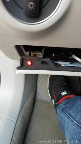

Die Heizung kann ich nur mit Telefon ausschalten, am Druckknopf/Leuchtdiode leider nicht, ist das bei euch auch so?
Nicht bei jedem Anrufen reagiert das Teil, egal ob ein- oder ausschalten.
Zum Glück hört man es am Rufton bzw. dann wenn die Heizung einen weg drückt.
Sms ging glaub ich auch schonmal und auch mit Quittierung
Doch ich konnte auch am Druckknopf ausschalten.
Und ich habe die Aktivierung per SMS mit Rückantwort aktiv. Klappt prima und immer (außer sie hat kein Netz).
Oder das BEM hat vorher mal abgeschalten dann geht die natürlich nicht 🙂
Der Taster würde aber per leucht/blinkcode sagen ob ihm was nicht passt.
Hast du einen TC3? Welchen Telestart und wie angeschlossen?
Kann sein das der Druckknopf nur bisl blöd verbaut ist, steckt im kleinen Fach links, ich mach morgen mal Foto.
Das mit dem Blinkern von dem Teil klappt gut.
