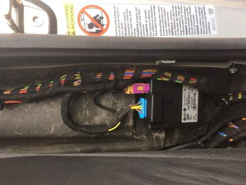

T70 muss raus, habe mir den T91 von Audi besorgt, TN 4F0 909 509 A. Stammt aus dem A6 4F und ist ein "Webasto Telestart T91" - aber doch irgendwie von Audi...

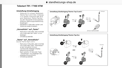

Das ganze Problem liegt einfach nur an der Tatsache, dass Pin4 am T91 ein kurzes Signal eines Tasters erwartet. Und wir müssen da so lange 12V anlegen, wie wir heizen wollen, sprich, so lange der TC3 Signale gibt - so die Theorie (dazu später noch mehr).
Nun habe ich eine Anleitung für den Webasto T91 gefunden, womit man dann statt eines Tasters eine Schaltuhr damit betreiben kann. Dazu muss der T91 aber auf Uhr "umprogrammiert" werden...
Der beigefügten Anleitung kann man es entnehmen, auch alle Kabelfarben, ich erspare euch das hier nun.
Gemacht habe ich folgendes: Stecker an den T91 dran, nach etwa 2 Sekunden mit einer Drahtbrücke Pin1 und Pin3 kurz verbunden und gleich wieder auseinander (wie wenn man da einen Taster dazwischen hätte) - 10 Sekunden gewartet und nochmals kurz diese Brücke hergestellt.
Mein TC3 ist nur mit dessen schwarzen Leitung an Pin4 des T91 verbunden - und nach der "Umprogrammierung" funktioniert es.

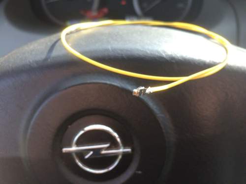

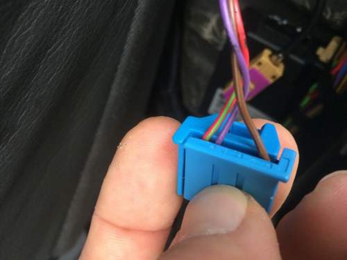

UND: Ich brauche einzelne Pins - genauer gesagt 1 - für den blauen Stecker von Audi an der T91. Wer kann mir da weiterhelfen?

Der Pin mit Kabel hat die TN:
000 979 009 E
Und sieht so aus:
So, endgültig eingebaut. Und nun auch verlötet.
Habe zusätzlich den Pin3 bestückt und das Kabel etwas in den Baum mit eingewickelt.
Wer weiß ob ich wieder einmal umprogrammieren muss 🙂
