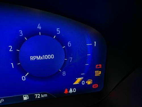

Hallo Zusammen,
langsam verzweifel ich wirklich. Ich habe gestern meine Batterie mit einem Ladegerät voll aufgeladen.
Davor habe ich noch mit Forscan die Ladekapazität von 80% auf 95% angehoben und nach dem Laden der Batterie mittels Forscan das Batteriemanagement System resettet.
Heute morgen dachte ich dann...Prima, kannst dann ja die Standheizung anmachen, damit ich mich gleich in ein warmes Auto setzen kann.
Denkste, ich steige ein und natürlich ist das Auto kalt. Auto zeigt dann an, dass die Standheizung nicht aktiviert werden konnte wegen zu schwacher Batteriespannung.
WIE KANN DAS SEIN? Wie gesagt, ich habe die Batterie gestern voll aufgeladen.
Kann es sein, weil ich das BMS resettet habe und das System erst noch bei einer Fahrt erkennen muss, dass die Batterie voll ist?
Habt ihr eine Idee, wie diese Meldung erscheinen kann, wenn ich doch voll aufgeladen habe?

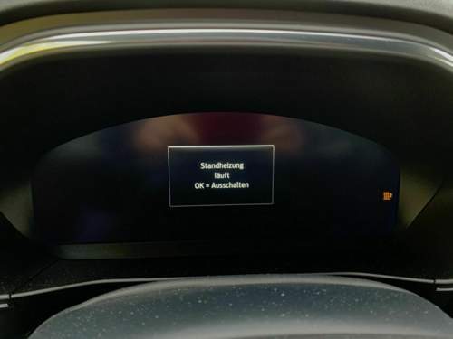

Also nachdem mein Fordhändler die 4 Update irgend welcher Module durchgeführt hat und ich die Batterie aufgeladen, den BMS resettet und in Forscan die Batterieladung auf 95 % gestellt habe, funktioniert meine Standheizung die letzten 6 Male einwandfrei. Und das nur bei Kurzstrecke.
Somit auch mal eine positive Meldung, da in den Foren ja fast nur ein negativer Trend herrscht.

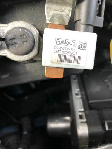

Nachdem ich am 4.11.20 einen Termin hatte wegen der ganzen Batteriegschicht, war ich danach sehr positiv gestimmt, da alles funktionierte...14 Tage lang. Dann war ruht. Ich nahm den Tipp an und zog den Batteriesensor einmal ab und wieder an und was soll ich sagen; seitdem funktioniert alles bis zum heutigen Tag. Ich habe auch diesen CA Sensor.
Es könnte sein, dass das Abziehen gar nicht nötig gewesen wäre und ich einfach nur zu ungeduldig war, weil S/S einmal zwei Tage (eben nach den erwähnten 14 Tagen) nicht funktionierte.

Ab zum Händler und reklamieren. Zusätzlich sollen die schauen, ob der Batteriesensor und/ oder die Betterie ausgetauscht sowie Updates aufgespielt werden muss.
Kurzfristig hilft: Stecker am Betteriesensor abziehen und wieder aufstecken oder nicht mehr aufstecken.
Dann läuft meine zuverlässig morgens und abends.
Kann man den Stecker am Sensor einfach abziehen? Ich muss mal gucken, ob ich den überhaupt finde.
Kann man... Passiert nix, außer, dass es nachher wieder funktioniert.
Ja geht ganz easy. Sensor solltest du sehr einfach an der Batterie finden.
