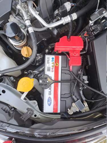

@laberlaber schrieb am 25. Januar 2024 um 11:12:29 Uhr:
So, neue Batterie verbaut mit 80Ah.
Hast Du nähere Informationen über die neue Batterie?
Hersteller und Typ eventuell?
nu, Banner Asia.

Laut Webseite ist die aber gar nicht für den Outback, nur für ältere Forester und XV. Aber wird schon richtig sein, die können mit Sicherheit da tun was sie wollen.
Meiner hat mir auch ne Banner reingemacht, allerdings die mit 65 AH, die steht auch da als vorgegeben für Outback ab 2021 drin. hat weniger Kaltstartstrom als die Originale, aber 3AH mehr.

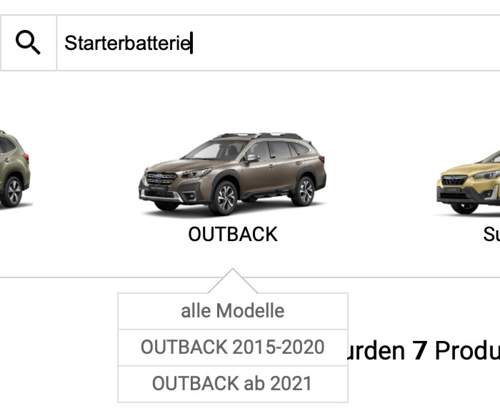

Themenstarteram 27. Januar 2024 um 9:19
Da sind doch beide aufgelistet mit unterschiedlichen Batterien.
Die vom Outback ab 21 habe ich reinbekommen.
Bildschirmfoto-2024-01-27-um-10-15
