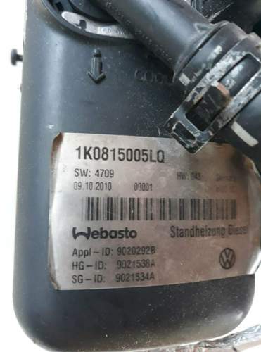

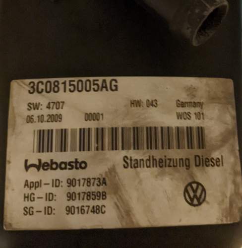

Hab die Standheizung aber leider immer noch nicht im Internet gefunden.
Dann gib mal die Teilenummer ohne "AT" ein. Wichtig ist, dass die Software passt ( in deinem Fall 4709) und sie möglichst aus dem gleichen Auto stammt. Kann man ansonsten aber auch programmiertechnisch anpassen.
Das hier ist die nächstmögliche Standheizung die ich gefunden habe:
https://www.ebay.de/itm/145279934070?...
Ist aber aus dem Baujahr 2006
Du musst auf den Softwarestand achten, sonst musst Du sie nach dem Einbau flashen (lassen). Du hast jetzt SW: 4709. Die verlinkten von e.... hat SW:3602. Du hättest zb kein Tachomenü mehr, da sie das falsche Protokoll hat.
Kann aber leider keine finden mit der gleichen SW Nummer.
Wie aufwendig ist denn das flashen?
Keine Ahnung. Hab es machen lassen. Waren 2 Arbeitsgänge. Je nach Softwarestand muss mehrfach geflasht werden. Aber ganz ehrlich, ich würd keine 2010er SHZ mit ner 2006er ersetzen.

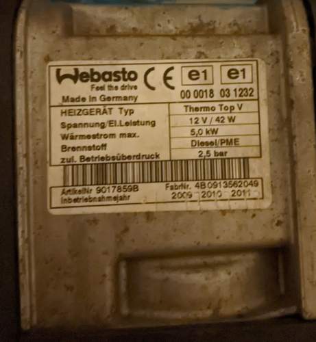

https://www.ebay.de/itm/224731444170?...
Ich habe nochmal auf Kleinanzeigen geschaut und fast die gleiche Standheizung gefunden.
Die SW Nummer ist die gleiche aber hat 44 Watt und meine alte 42 Watt.
Ist sogar etwas jünger als meine jetzige.
Würde die trotzdem passen?
Grundsätzlich sollte die auch passen. Evtl. musst Du nur die Schlauchstutzen von der alten SHZ übernehmen. Der Rest sollte Plug and Play sein.
Die Evo sollte wohl auch Plug und Play passen ( hatte ich hier schon mal gelesen). Desweiteren gibt es die Heizgeräte auch im Austausch.
