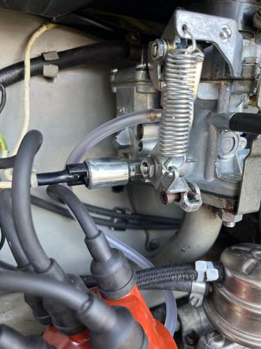

Das Leerlaufabschaltventil klackt bei eingeschalteter Zündung wenn man mit dem Kabel drangeht. Das wollt also funktionieren.

Der Vergaser ist doch so ein Nachbau-Schrottding... Da würde ich mich nicht auf "Klacken" verlassen. Wenn sich das Ventil zerlegt hat, kann es auch klacken ohne dass es den Kanal öffnet.
Ich würde das Ventil mal rausschrauben und alles genau inspizieren.
Was ist denn mit dem originalen Vergaser, gibt es den nicht mehr?
Themenstarteram 10. August 2022 um 11:33
Ja…der vergaser ist ein Nachbau…ich hab den draufgemacht, weil das Problem vorher beim alten auch schon war. Natürlich gibt es den originalen vergaser noch. Der kommt auch wieder drauf, wenn das Problem gelöst wurde. Und klar…ich nehm mal das Ventil raus…was müsste ich dann sehen?
Du siehst, ob die Schubstange mit dem Böppel vorne dran beim klicken vor und zurückfährt
Themenstarteram 10. August 2022 um 12:00
Ok…das schau ich mir mal an.
Ich würde auch prüfen, ob der Stößel im eingezogenen Zustand richtig festgehalten wird.

Bau ein neues Magnetabschaltrelais ein und check vorher den 6,3mm Flachstecker - vielleicht sind nur noch paar hundert "Franzen" des Kabels aktiv, wo man von Millionen redet.
