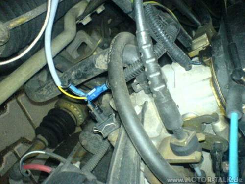

Ich habs heut mal im Stau unter E85 mit meinem getestet. Ich komm auf 1100U/min und noch normales Gemisch ohne Lambdaregelung...
Bilder vom gebastel..
Wassertemp
Dsc01285

Na Endgeil!! :D das sind ja schon bilder! :)
hoffe uller macht auch noch welche.^^
also sollte es doch gehen.. :) freu mich übel!
und wenn du unter last auf 1100 umdrehung kommst dann sind das im stand ja sicher auch 1400 umdrehungen ca oder? :)

Ne, der dreht im Stand auch um die 1100. Regelt das STG übers Leerlaufregelventil.
0-10k (kiloohm) Potentiometer linear, einen Meter flexibles Kabel. Kannst du von deiner ´Nachttischlampe abschneiden:D und 2 Lüsterklemmen oder ähnliches. Bisschen gutes Isolierband oder Schrumpfschlauch. So kriegst du zumindest die Reihenschaltung hin..

Bei mir ist es so das man eigentlich nix sieht, sonst wäre es ja zu einfach.
Vorne im Motorraum ist nix verändert, da alles am STG ankommt dort abgegriffen und zur Mittelkonsole gezogen, ist übrigens auch einfacher. Poti liegt dann neben der Ablage mit Sitzheizung/Tracktionskontrolle oder nur Ablage unter dem Handbremshebel.
Zur Zeit eben einfach nur darunter, da nicht benötigt.
Mit den Schaltern der Sitzheizung könnte man den Spass auch schön verstecken.
Beim letzten Werkstattbesuch hatten die übrigens auch am Poti gedreht (lag offen rum) und mich danach gefragt wat das is.:D
