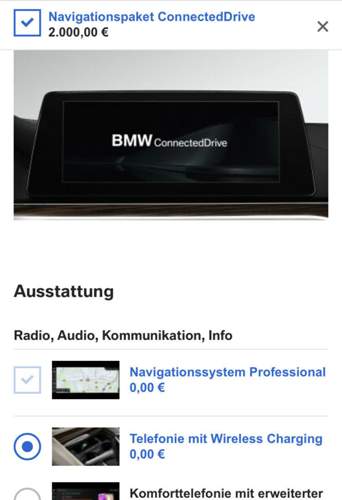

Also wenn ich den 530e konfiguriere, muss ich das 2000 Euro Connection Paket fürs Navi nehmen (nehme an das ist das Navi Professional Paket) um den voll digitalen tacho zu haben.
Sprich, 2390 kostet das im Endeffekt.
Wobei es schon immer wieder witzig ist, was die Autohersteller die Leute abzocken mit den Extras. Was BMW dieses Conecction Paket wohl im Einkauf kostet? 30 Euro? 50?
Materialwert =! was es BMW tatsächlich kostet. Die Entwicklungskosten eines neuen Fahrzeugs liegen bei 2-3 Milliarden Euro, dazu kommen alle anderen laufenden Kosten, die so ein Unternehmen zu tragen hat. Natürlich ist die Gewinnmarge immer noch ordentlich, aber diese populären Kostenvergleiche (sehr beliebt auch bei Apple Geräten) sind teilweise sehr naiv gerechnet.
Ich finde viele Zwangskombinationen bei SA auch dämlich und unsinnig, manchmal sind sie aber tatsächlich zwingend notwendig. Wenn zum Beispiel für das multifunktionale Instrumentendisplay mehr Rechenleistung notwendig ist, die nur die Headunit vom Navi Professional bietet, wäre das so ein Fall.
@lot23 schrieb am 21. Oktober 2018 um 18:27:43 Uhr:
Leider nicht richtig, nur zusammen mit Connected Drive für 2000,- EUR einzeln bestellbar
Ok, wieder was gelernt. War das nicht mal anders?
...ist in dem „Navigationspaket Connected Drive“ das Navi Professional enthalten?
@FNo schrieb am 21. Oktober 2018 um 22:59:01 Uhr:
Ja, ist drin.
