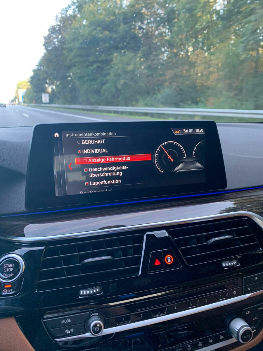

Habe kürzlich nach 5 Audis meinen ersten BMW gekauft, ein 530d xDrive BJ 11/2017. Folgendes Problem, für das ich keine Lösung finde:
Im Sportmodus ist die Lenkung deutlich direkter (brauche für den selben Kurvenradius viel weniger Lenkeinschlag) als im Komfortmodus - Offensichtlich hat der also Allradlenkung (wusste ich beim Kauf gar nicht, beim Fahren aber deutlich spürbar) und die arbeitet im Sportmodus stärker. Ich fahre normalerweise im Komfortmodus und hätte aber gerne trotzdem die Lenkung im direkteren Sport-Setting. Gefunden habe ich da aber nur den Sport-Individual Modus, indem ich einfach alles auf Komfort setze und nur die Lenkung auf Sport lasse. Soweit so gut, jetzt aber zum eigentlichen Problem.
Mit der beschriebenen Lösung bleibt aber der Digitale Tacho im Sport-Setting mit vollroter Optik, die empfinde ich aber beim normalen fahren als ziemlich störend. Nun suche ich also nach einer Lösung, den Tacho normal schwarz-weiß (eben auf Komfort) zu belassen, dabei aber trotzdem die stärkere Allradlenkung (also Lenkung auf Sportmodus) zu aktivieren.
Bei Audi gibt es da im Drive Select neben Komfort und Dynamic noch "Individual", wo ich alle Parameter selbst einstellen kann. Bei "Adaptive" im BMW kann ich aber leider rein gar nichts einstellen...
OBD2-Bluetooth Adapter mit BimmerCode App habe ich, falls das hilft.
Beste Grüße aus Wien und danke schonmal vorab!
Hier kannst du die Option finden.
- Fahrzeugeinstellungen
- idrive Einstellungen
- Displays
- instrumentenkombination
Viele Grüße

versuche es mit Bimmercode inkl. M-Tacho-Codierung sowie danach mit den Einstellungen im individuellen Sportmodus.
Themenstarteram 13. September 2019 um 18:24
Wie meinst du genau? Also was genau soll ich codieren / einstellen?
Da muss man nichts kodieren, das geht in den normalen Anzeigeeinstellungen. Habe ich auch schon mal gemacht. Kann jetzt den genauen Menüpunkt auswendig nicht nennen. Aber es ist möglich.
du musst die anzeige des fahrmodus deaktivieren. dann bleibt immer die Komfortanzeige und du kannst zB sport individual nutzen. Bei adaptiv kannst du in der Tat nichts einstellen - nur in sport oder eco individual. wenn du auf adaptiv fährst wird aber nicht nur die Dämpfung sondern auch die Lenkung beeinflusst. Und die Allradlenkung hat nix mit dem Sportmodus zu tun.
- Displays
Viele Grüße

Danke euch allen, habe die Einstellung nun gefunden und funktioniert wie gewünscht.
