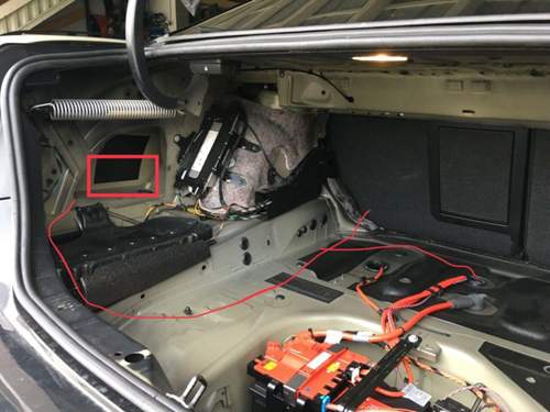

Kurze Frage bzgl. der Kabelverlegung zu den Subs...
Seid ihr da in den schwarzen Kanal gefahren, oder lediglich aus dem Seitenteil raus irgendwo und dann am „Boden“ entlang..?
So wie im Foto eingezeichnet
Wollte mal nachfragen, damit ich das ordentlich mache...
Und bzgl. dem Verstärker...
am besten in den eingezeichneten Hohlraum anbringen? Kann ich da nach unten Schrauben befestigen für ne Halterung?
Danke schonmal.

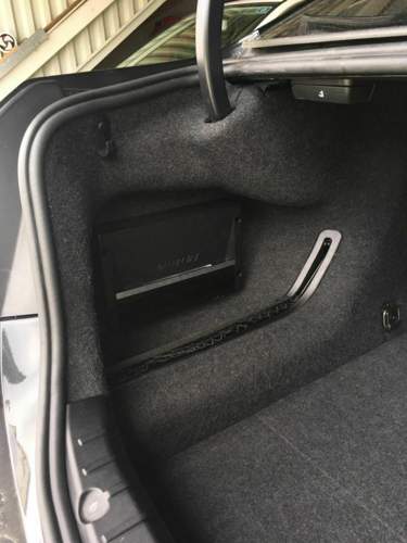

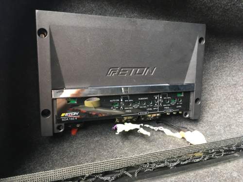

Hab den Verstärker direkt aufs Seitenteil befestigt. Erstens weil mir die Optik sowieso gefällt, zweitens ist genügend Luftzirkulation möglich und 3. hatte bzw. habe ich so keinen Stress die passenden Einstellungen zu finden.. Da ich immer zu den Drehreglern dazukomme.
Natürlich wars schon etwas umständlich dann, die Kabel durch die kleinen selbstgebohrten Löcher durchzuführen, aber es ging.
Zum Anschließen lag ich dann flach im Kofferraum. 😉
