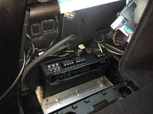

Kurzes Update:
Eine Halterung ist gebaut (hatte ein paar Alubleche rum liegen) und die Endstufe sitzt nun an ihrem Platz in dem linken Seitenfach.
Dort ist auch ein Massepunkt, sehr praktisch.
Plus-Kabel mit Sicherung ist vorbereitet. Morgen kommt die Verkabelung zu den Subs dran.

Sieht gut aus! Lass Dir bei den ganzen Verkleidungen Zeit. Zu viele Nasen können abbrechen. 😁 Das vordere Seitenteil im Kofferraum hab ich nicht rausbekommen. Ich hab mir die Kabel dann so dahinter durchgezogen.
Hatte an meinen Sitzen den Stecker abgemacht und musste daher dann in meiner Werkstatt den Fehlerspeicher löschen lassen (Fehler Rückhaltesystem). Machen die Jungs aber für lau 🙂
