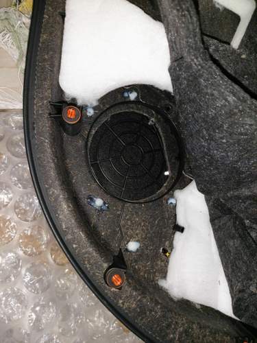

Ich hatte ja letztlich von so einem Projekt mit einem W213 mit einen Helix "V-12", plus Helix "P-Six", plus "Most Bus 150" Adapter berichtet.
Damit wäre es aber möglich jedem einzelnen Kanal seine eigene Frequenzzuordnung zu machen. Man könnte auch den im Highend Burmester System in der Frontürvorhandene als Kick Bass nachrüsten, und den statt dem "armen" Mitteltöner die Schwerarbeit des unteren Frequenzbandes machen lassen. ... und dabei ist nicht erheblich, welcher der von mir präferierten Mitteltöner zum Einsatz kommt. Der Effekt ist vergleichbar!
Den 14er Kick Bass kann man im W213 in der Fronttür nachrüsten, das Ersatzteil gibt es bei Mercedes. Aber Achtung: Die Blende für dieses Chassis gibt es nicht einzeln zu bestellen! Alle Befestigungspunkte in der Tür sind vorhanden, aber mit der Blende müsste man „improvisieren“. Es gibt aber hübsche Nachrüst Blenden die man dafür hernehmen könnte. Das Kabel für die Ansteuerung dieses Bass muss aber nachträglich in die Tür geführt werden,…. Ist also nicht mal eben so „nebenbei“ zu machen.
Wie man sieht,.. alles nicht so einfach,…..
Mfg
Rüdiger

Ich habe die Orginalen blenden
A2137274700 9051
A2137274800 9051
aus alten Türverkleidungssatz und die Tief-Mitteltonlautsprecher A2138200602
A2138200702
eingebaut.
SA810 Burmester ist vorhanden.
1. Die Frage ist wie könnte ich die Tief-Mitteltonlautsprecher jetzt betreiben?
Habe die Möglichkeit auch Leitungen über Tür Stecker zu verdrahten.
2. Die Mitteltöner und Hochtönner von SA811 habe ich auch da.
Würde das einfache tauschen funktionieren und mir auch was bringen gegen über die 810 Lautsprechern?
SA810 Lautsprecher fangen mit der Teilenummer A205 an und die SA811 die Teilenummer A222
3. Ich hätte Interesse an 4 Tür Weichen 1 Center Weiche und die Bass Weiche im Kofferraum.
