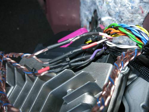

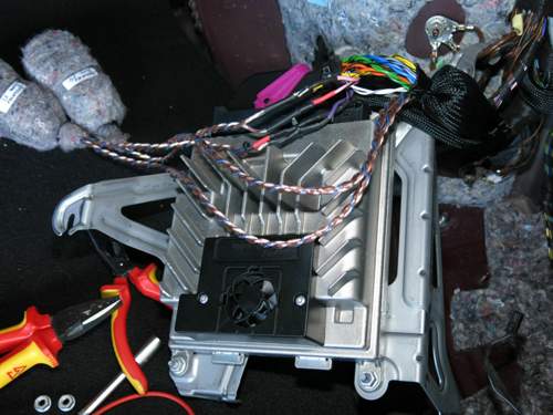

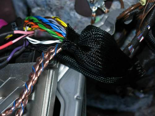

Nun mal wieder was "Praktisches" aus dem Installationsalltag:
Weil die Frage oftmals kommt, wie denn beim Burmester System die Nachrüst-Bassweichen angeschlossen werden:
Schritt 1: Dazu wird hinten ca. 30 cm hinter dem Burmester-Verstärker Stecker das Lila und rosa Kabelpaar gekappt.
Schritt 2: Angeschlossen wird:
- "EIN" an die Kabel, die vom Burmester Verstärker kommen. Also Weiche VL an rosa-/rosaschwarz+. Weiche VR an lila-/lilaschwarz+
- Kabel mit dem Klebchen "BASS" kommt an die frisch gekappte Trennstelle die Richtung Vorne zu den beiden Bässen führt.
Die nötige "Verpolung" ist bereits in den Weichen berücksichtig!
Hinweis:
sofern mit bestellt: Kabel grün ( dünner) sind die vorbereiteten Kabel für den Anschluss einer zusätzlichen Subwooferendstufe.
mfg
Rüdiger
ps: Beispielbilder sind vom W205, ist aber völlig baugleich, nur eben sitzt dort die Endstufe hinten rechts, statt wie beim W213 hinten links
