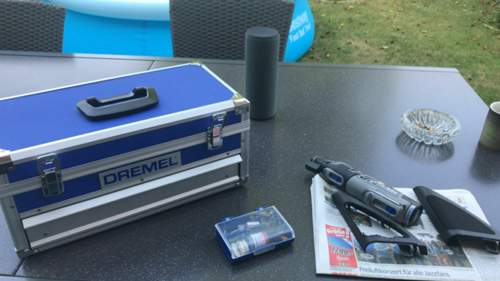

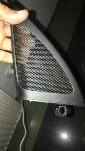

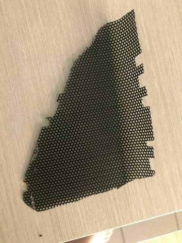

Also ich hab mein concert plus ass auf 3 wege voll aktiv vorne umgebaut. Die spiegeldreiecke habe ich mit einem dremel aufgeflext und ein lautsprecher gitter eingeklebt. Die Hochtöner habe ich dann in die vorhandene halterung vom b&o eingeklebt. Der Rahmen ist anscheind immer verbaut, wo die b&o halterung ist.
Momentan warte ich auf die Konfiguration vom neuen Dsp mit integrierten verstärker.

Ein anderes Gitter einkleben wäre natürlich auch eine Möglichkeit.
Der Rahmen, auf dem das Dreieck gesteckt wird, ist laut Audi-Händler immer der gleiche. Also immer mit Vorrichtung für den b&o (oder einen anderen) Hochtöner.
Entweder du kaufst dir eine B&O Abdeckung oder du baust dir halt selber was, weil die nich B&O‘s sind nur Gitterimitate.
Ich habe jetzt beschlossen, dass ich einfach die originalen Abdeckungen nehmen werde und in diese ein Loch bohre um dort und die Hochtöner zu montieren. Wie beim damaligen Einbau auch.
