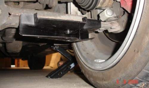

Die Performance bremsscheiben haben auch nur geringfügig bessere Eigenschaften... da ist meiner Meinung nach der Preis nicht gerechtfertigt..
Vielleicht rüste ich eine Art Belüftung für die Scheiben bei mir mal probeweise nach um die standzeiten zu testen...
Wurde bei unseren damaligen Fahrzeugen schon immer gemacht.. mit guten Ergebnissen...
Und ich mag es etwas zügiger 😉
In etwa sowas wie auf dem Bild
Ich habe gehofft das die Bremse am e55 etwas standfester ist, wurde aber belehrt 🙂
E55 ist absolut "Unterbebremst". Ich würde ja gerne umbauen aber ich will keine 19" Felgen kaufen und fahren.
