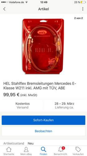

Bin am überlegen, ob ich PTFE (Stahlflex) - Bremsleitungen statt normaler Gummi-Bremsleitungen (~130€ vs. ~40€) als letztes Bremsleitungsstück verbaue.
Meine sind seit 11 Jahren drin und haben noch keine Risse. Aber im Zuge der Bremsüberarbeitung werden die auch gewechselt.
Klar technisch sind Stahlflexleitungen ein Plus: robuster, druckbeständiger, quellen nicht, werden nicht porös. Aber verlohnt sich das bei dem Preis? Was meint Ihr?

Auch wenn es 400€ für 4 Schläuche sind, ist es noch Okay.
Naja soviel ist es ja gar nicht 😉
Ich bestelle die nächsten Tage/Wochen und werde es aber erst im Mai verbauen lassen wenn der zur HU muß und dann direkt die Bremsflüssigkeit mit getauscht wird.
@klausram schrieb am 26. März 2017 um 22:27:10 Uhr:
Wo hast du das her???
1 Satz, 4 Schläuche, kosten 100 Euro

@Sippi-1
Ich hätte die hier gefunden.. bin nur nicht sicher wie gut die sind ...
Mit ABE und angeblich made in Germany...
Ich hatte diese hier gefunden, bin mir aber nicht sicher ob es wirklich alle 4 Schläuche sind, da auf der Abbildung nur ein Schlauch zu sehen ist. Aber vielleicht hat ja einer hier Erfahrungen mit diesem Anbieter?
http://www.ludwig-tuning.de/.../?...
Sind 4 St. http://www.ludwig-tuning.de/.../?...
Anbieter ist eigentlich egal, Hauptsache die Leitungen sind von Spiegler.
Der macht die Dinger schon ewig und hat Erfahrung.

@klausram schrieb am 27. März 2017 um 19:09:09 Uhr:
Bei der Fa. habe ich gekauft.
