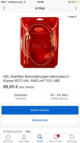

90 € Preisunterschied zu was ? Kostet der Satz für die normalen Leitungen nur 10 € ?
http://www.ludwig-tuning.de/.../?...
Das Thema hatten wir auch schon
http://www.motor-talk.de/forum/stahlflex-bremsleitungen-t4790448.html
Ich hätte gedacht, dass die Sathlflexschläuche teurer sein.
Aber für nicht mal 100 € alle 4 Schläuche mit ABE ist doch nicht zu teuer wie ich finde.
