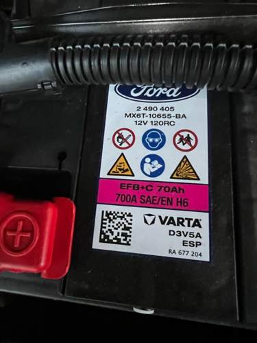

Habe soeben nachgeschaut , die „ neue „ Batterie ist wieder eine Nassbatterie ( allerdings mit angeblich höherer Zyklenfestigkeit lt Hersteller Varta).
Wer es glaubt
Wieso nicht sofort auf eine AGM getauscht wird ist mir ( und dem Meister bei Ford) schleierhaft .
Dann reklamieren wir halt weiter und nach Ablauf der Garantie ( und der dann vermutlich 3-4 Batterie ) kaufe ich mir dann was „vernünftiges“ .
.jpg
Genau von den Batterien ist bei mir schon die dritte drin. Als der Meister die erste vor über einem Jahr wechselte, hat er noch gesagt, so eine mit rosa Label hätte er noch nie bei Ford gesehen . ??
Bei mir ist laut Spannungskurve jetzt wieder Dauerladezustand seit 1.5 Wochen und über ca. 600 km. Start /Stop ist fast immer deaktiviert. Es funktioniert aber noch. Teste es hin und wieder. Keine Fahrstrecke unter 25 km. Mal sehen wie lange die Zyklenfeste Batterie das aushält. Batterie ist jetzt 2 Monate alt.
