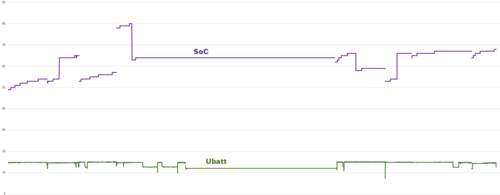

Ein durcheinander geratenes BMS sieht bei mir so aus:
Bild1:
Der SoC springt sprunghaft.
Die Spannung schaltet unerklärbar.

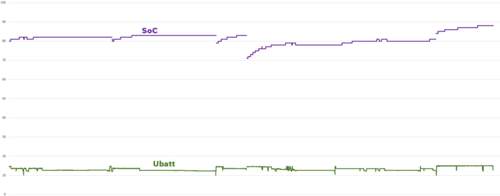

Bild2:
plausibles Verhalten von SoC und Spannung
Alles ohne externe Ladung
BMS defekt
BMS OK
