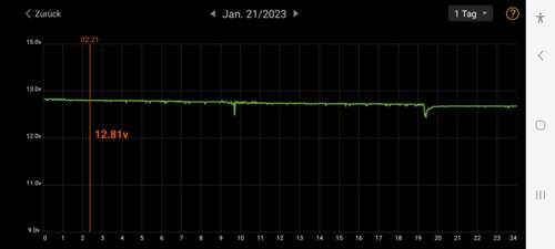

Da ich diese Woche nur bis Donnerstag Abend gefahren bin und er von Montag bis Donnerstag Abend 340 km (davon zwei mal 100 km am Stück) kontinuierlich Mt 14.7 bis 15 V geladen hat. Hab ich am Samstag in der Garage das Ladegerät angeschlossen um zu sehen wie Lange er noch lädt. Das ging gut fast zwei Stunden, also war sie fast voll (Anhang1). Habe das Auto seither nur in der Garage stehen, nicht geöffnet, kein Funkschlüssel in der Nähe und kein App Zugriff. Im Anhang 2/3 ist der Spannungsverlauf von gestern. Da sieht man die beiden Spannungseinbrüche ohne Benutzer Aktivität. Das mach er selbstständig und das geht jeden Tag ein bis zwei mal so.
Screenshot-20230122-115259-battery-monitor
Screenshot-20230122-100050-battery-monitor
Screenshot-20230122-100044-battery-monitor
Dieses mal habe ich mit einem einfachen Ladegerät für Nasszellen geladen. Man sieht auch schön wie die Spannung langsam absinken. Von anfangs 12.9 V auf heute 12.6 V (nach zwei Tagen Standzeit), was ich bei der Kälte erst einmal nicht als so schlimm, oder besser normal ansehe.
