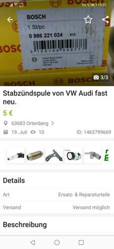

Hallo Leute
Ich habe bei meinem Golf die zundspulen gewechselt weil eine defekte alle anderen auch neu gemacht.
1 mal ngk, 2 mal beru. 1mal no Name.
Wollte die no Name ersetzen hab eine gekauft passt aber nach Vergleich nicht in mein Auto. Verstehe ich nicht. Stabzündspule ist stabzündspule oder.
Bitte hilfe.
Golf 4 1.4 16v

Deine Frage ist jetzt welche?
Wie kommst du ansonsten auf den Trichter, das es nur eine Sorte Stabzündspulen gibt?
Hab ich das jetzt richtig gesehen?
Ne gebrauchte Stab-ZS aus den Kleinanzeigen für 5€?
Mal auf der HP von Bosch geschaut, was genau Du benötigst und Artikel- bzw. Teilenr. abgeglichen?

Hi aber wo ist der unterschied die ist fast neu. Besser als meine nö name.
Ich verstehe nicht warum ich sie nicht einba kann
Zum einen ist die Wertung "fast neu" nicht definiert und kann daher gedehnt werden.
Zum anderen passt nach einer kurzen Reschärsche die Zündspule nur für den 1,8er, wenn man dieser Seite glauben mag: https://www.autoteileservice24.de/.../...i-Seat-Skoda-VW_BS-0986221024
