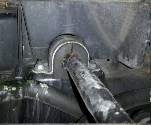

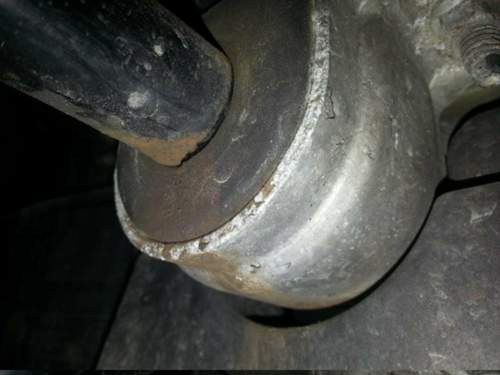

Hi, heute habe ich ein paar Fotos von den Stabigummis gemacht, weil ich auch den Zustand der Halterungen für diese begutachten wollte, ob die noch vollständig da sind. So sehen die Gummis und die Stange aus.
1. Kann man die rostigen Stellen nicht säubern und mit belastbarem Lack, Farbe o.ä. drüber lackieren?
2. Wenn man die Gummis wechseln will, muss vorher die Stabistange von den Koppelstangen abgemacht werden? oder wie ist die Vorgehensweise genau? Hatte noch keine Anleitung hierfür.
Bmw-e46-stabi-gummi-1
Bmw-e46-stabi-gummi-2
1. Kann man, aber hält eh' nicht lange. Auch rostige Stabis halten.
2. Koppelstangen kannst dranlassen, alle 4 Muttern ab und den Rest kannste ohne Anleitung selber. (Und ob Du, falls es bissl stramm geht, 'nen Hauch "was Flutschiges" drauf machen willst, darfst selbst entscheiden. Rostlöser ginge auch und wäre in paar Stunden/Tagen auch wieder verdunstet. Ich schreib's mal in Klammern, sonst meutern da wieder Einige ;-) )
3. Wasserverlust (auch im Bild) schon behoben ?
