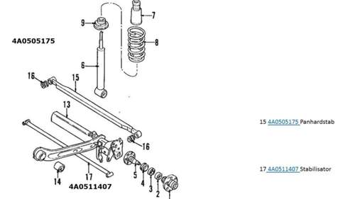

http://audi100.selbst-doku.de/.../...rsichtAllerFahrwerkskomponentenC4
der stabi ist nicht in der diagonalstrebe. man sieht auf dem bild der hinterachse in der schnittdarstellung den stabi.
wenn das nur im avant ist kann es durch aus auch an der zuladung liegen das der da verbaut ist. müßte man mal andere motorvarianten vergleichen.
mfg
Ist zwar schon ein alter Beitrag aber ich frage trotzdem.
Ich sehe keinen Stabi an der Hinterachse beim Fronti. Die Zeichnung sagt Nummer 11 aber ich sehe trotzdem nichts.

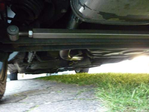

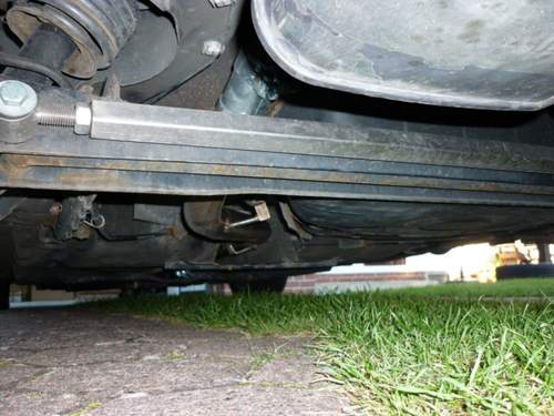

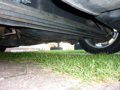

Der Stabi ist beim Avant im Panhartstab verbaut. Frag mich jetzt nicht ob in der Diagonalstrebe oder in der Querstrebe im U Profil.
Bitte.....da kann man ihn gut sehen....der Panhardstab ist separat
P1020769
P1020770
P1020773
Der Panhard-Stab ist in dem U-Profil verbaut. (Bild 1)

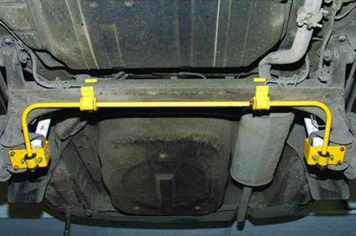

Aber so richtig verstehe ich das immer noch nicht. Was bringt denn ein Stabi in dem eigentlichen Hinterachskörper, wenn er nicht die Karosserie an der in Kurven typisch auftretenden Neigung hindert? Das U-Profil wird zwar steifer aber das bringt doch gar nichts.
M.E. müsste (wie bei der Quattro-Hinterachse) die Karosserie gehindert werden, an der einen Seite hoch und an der anderen runter zu gehen.
Auf Bild 2 verstehe ich die Funktion des Stabilisators (ist wohl ein Eigenbau), aber die Konstruktion in der Fronti C4 Hinterachse nicht.

Mein Fehler, der Pahnhardstab ist die Diagonalstrebe wie Alex das schon gezeigt hat. Er dient als Stabi damit die Achse sich besser gegen die Karosse abstützen kann und nicht nur über die Federbeine stabilisiert ist.
Der Stabi ist wie du sagst im U-Profil verbaut.
Das ist klar - aber wer kann denn erklären, wie der Stabi wirkt? Meines Erachtens ist die Achse einfach nur ein bisschen steifer - also nimmt mehr Torosionskräfte auf als die gleiche Achse ohne Stabi. Aber die eigentliche Wirkweise eines Stabilisators, nämlich die Karosse an der Seitenneigung zu hindern, wird durch diese Konstruktion wenig erreicht.
Ich erinnere mich an den ersten Scirrocco - der hatte eine Hinterachse wie ein T-Profil - und dort wurde der Stabi ähnlich wie auf Bild 2 gezeigt, verbaut / befestigt.
Hat jemand so was schon mal an einem C4 Fronti gesehen?
